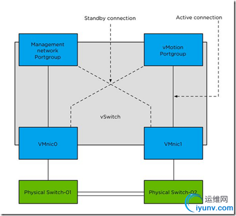

  虚拟交换机配置如下
  •   vSwitch 0: 2个物理网卡(vmnic0 和 vmnic 1
  •   2个端口组(管理网和vMotion
  •   管理网vmnic 0 active /vmnic 1 standy
  •   vMotion vmnic 1 active / vmnic 0 standy
  •   故障恢复设置为否
  每个端口组标记一个vlan ID,在自己的专有网卡上运行,只有在发生故障的情况下,才切换到备用网卡,我们强烈建议故障恢复设置为否,这样可以避免不必要的孤立事件,当物理交换机启动时路径上没有流量,但是端口组被报告为“up”,这样就会发生孤立事件。
  优点:
  管理网络和vMotion只需要2个网卡,在刀片环境中尤其重要,且易于配置
  缺点
  只有一个单一的活动路径的心跳
  接下来描述active/standy这种场景
图24:管理网络的active-standy设计
  为了增加弹性,我们还建议实施中在高级选项下设置网卡端口使用不同的PCI总线—最好是不同品牌不同型号的网卡,当使用不同的网卡时,甚至可以减少网卡发生的驱动故障。
