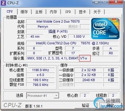

  1.检查CPU是否支持VT,可以用CPU-Z查看,看到VT-X,说明CPU是支持虚拟化的
