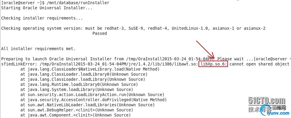

执行上述脚本文件之后,出现下面的错误提示:

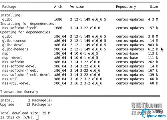

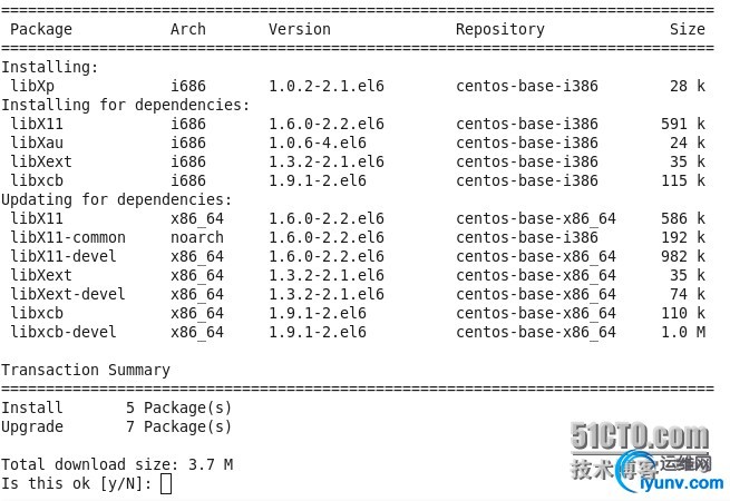

根据红框的提示分析,是系统没有相应的库文件,于是从YUM源下载该文件。(我这里配置的YUM源是163镜像的CentOS6的32位和64位两种,因为虽然安装的是Oracle10g的64位版本,但是它也需要32位的个别rpm软件包,所以我们YUM源就两个全配置上了。)
执行安装成功后,再次执行Oracle脚本文件。
根据红色框的提示分析,系统缺少相应的库文件,于是再从YUM源上进行下载安装。

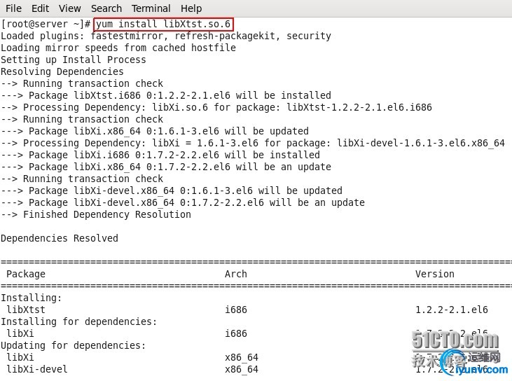

安装完毕,再次执行Oracle安装脚本文件,出现下面的错误提示:
根据红色方框提示分析,系统缺少libXtst.so.6的库文件,于是从YUM源上下载并安装。

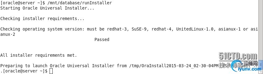

安装完毕,再次执行Oracle安装脚本文件,如下图:

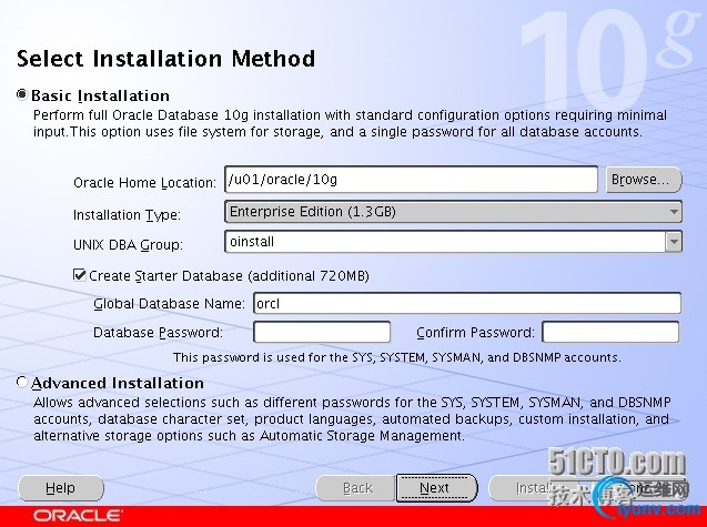

稍等几秒钟,出现图形安装界面,如下图:

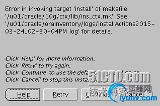

在安装进度到65%时弹出一个提示框,如下图:
这是Oracle10g软件的一个Bug,只需点Continue,跳过即可。

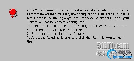

接下来安装Oracle Database Configuration Assistant,在安装进度为2%时,弹出一个提示框,如下图:

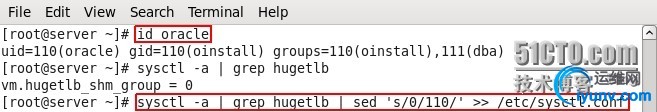

报错信息是无法创建共享内存,通过Google查询了下发现出现这个问题和Linux的hugetlb有关系。直接手动修改内核参数hugetlb_shm_group的值为oracle用户的ID号。操作如下,

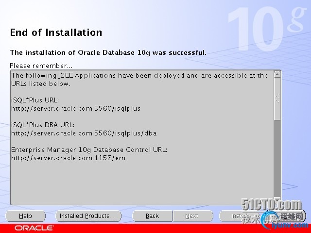

然后点Ignore,返回安装界面,重新点Retry,继续安装Oracle Database Configuration Assistant,最后安装成功,出现如下图完成安装界面:
至此,Oracle10g软件终于安装完毕了。
