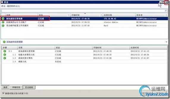

(8)稍后会弹出“作业”对话框,开始添加虚拟化管理器,如图8-8所示,在作业完成后,单击右上角的“关闭”按钮,关闭作业对话框。
图8-8 作业
