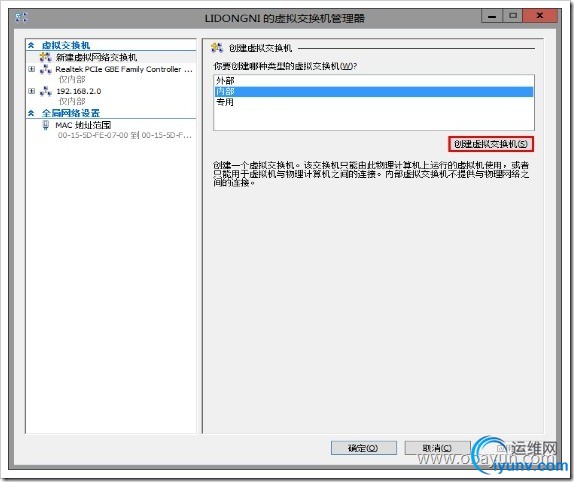

  1、点击“Hyper-V管理器”选择“虚拟交换机管理器...”
  2、在“新建虚拟网络交换机”点击“创建虚拟交换机”
  注意:创建外部虚拟网络时,Hyper-V 会将虚拟网络服务协议绑定到物理网络适配器。在创建或删除外部虚拟网络时,将会暂时中断外部网络连接。

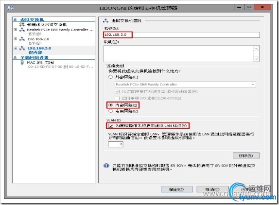

  3、这里我们可以选择创建内部网络、专用网络并启用对应的VLAN和设置VLANID,当然如果你要移除虚拟网络交换机,可以选择对应的虚拟网络交换机,在这里点击“移除”
  4、在这里我们可以设置全局网络的MAC地址范围

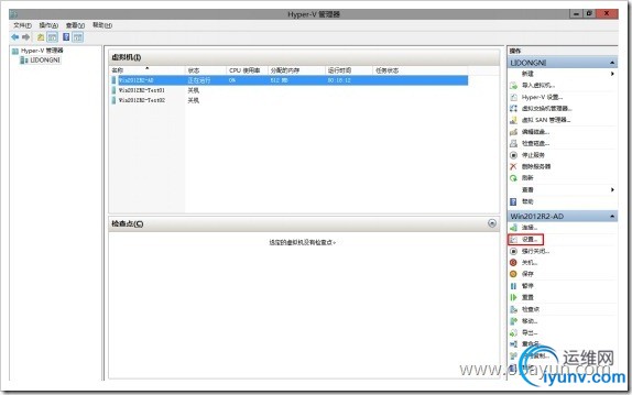

  5、通过前面的设置我们已经设置好了对应的虚拟交换机,这时候我们需要将对应的计算机接入到虚拟交换机,怎么处理了?在这里我们选择对应的虚拟交换机,然后点击“设置...”
