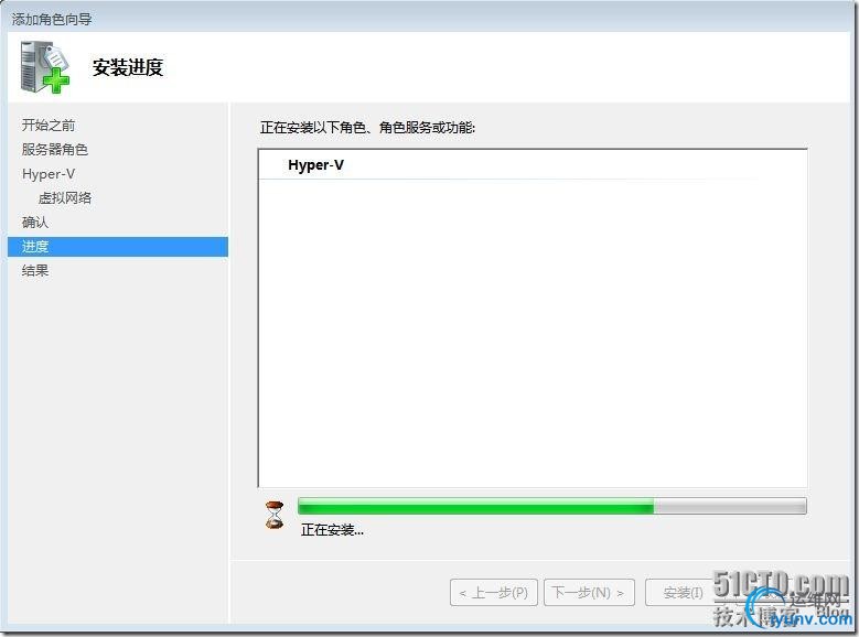

  在安装的过程中,我们需要重启服务器,以便完成配置,如图所示
  当我们重启完成后,会继续进行配置,配置完成后,就完成了Hyper-v角色的安装,如图所示
