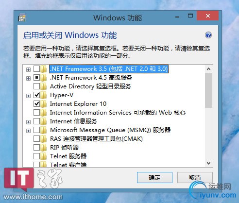

  在桌面左下角单击右键选“程序和功能”,在弹出的页面中选择“启用或关闭Windows功能”。在如下图所示的窗口中选中hyper-v,单击“确定”即可。

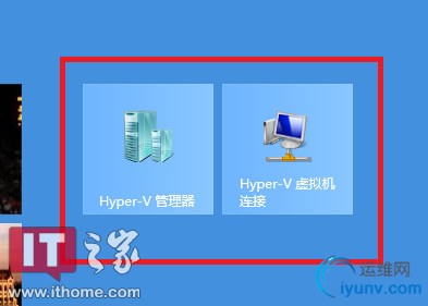

  点击“确定”后,依据系统提示重新启动两次后,就可以在开始界面中看到hyper-v的链接了。
  点击“hyper-v管理器”就可以打开hyper-v管理器的主界面,界面如下图所示。

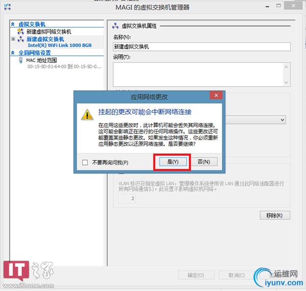

  从开始界面打开hyper-v管理器后,点击上图红框中所示的“虚拟交换机管理器”,开始创建虚拟交换机。开启后,界面如下图所示。

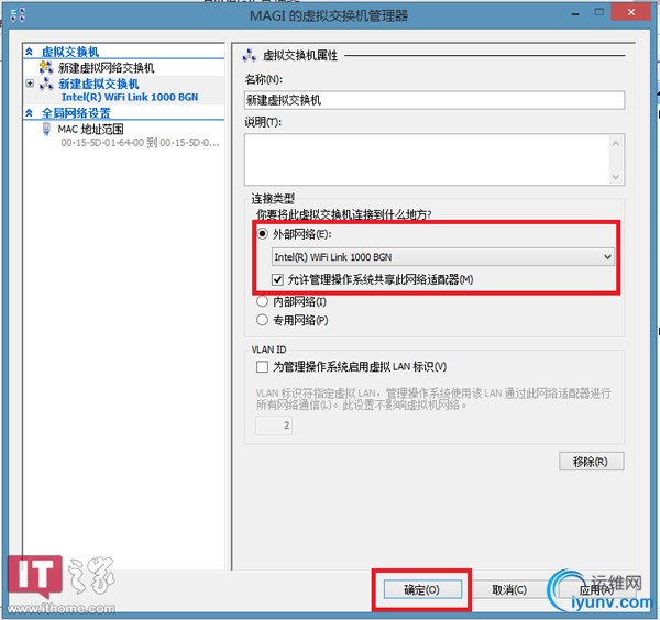

  这里以访问外网为例,依次点击“外部”-“创建虚拟交换机”,之后会自动跳转到下图所示页面。
  在“外部网络”的下拉菜单中选择你可以访问外网的设备并点击“确定”。之后会看到如下图所示的提示框,选择“是”即可。

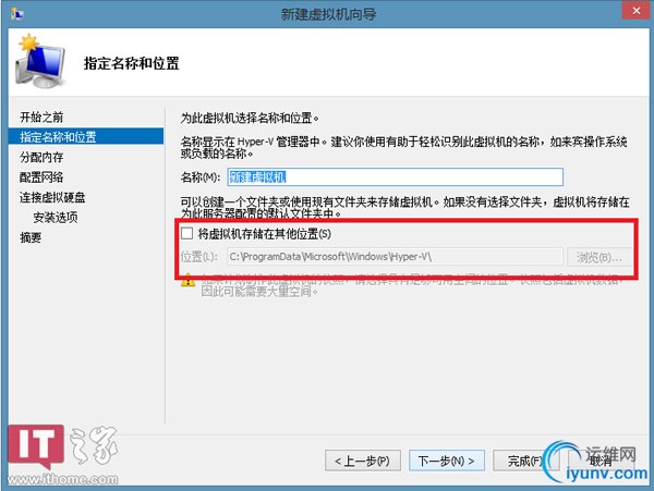

  第二步,“指定名称和位置”
  在如下图中所示界面输入一个你喜欢的虚拟机名称。如果想更改虚拟机存放位置,选中红框中的复选框,并选择一个自定义的路径即可。

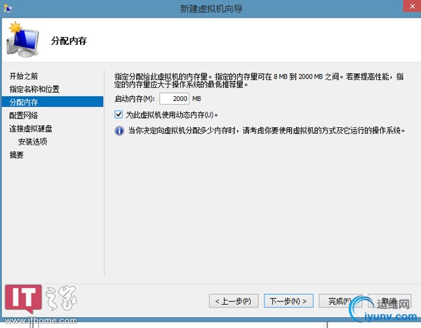

  第三步,“分配内存”
  输入一个合适的内存大小,32位系统不要少于1g,64位系统不要少于2g,并建议勾上“使用动态内存”。

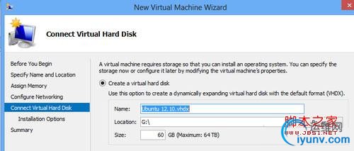

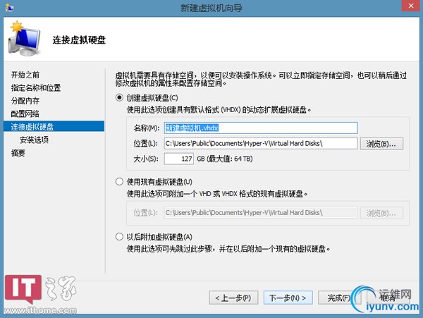

  第五步,“连接虚拟硬盘”
  选择“创建虚拟硬盘”,并命名和选择存放位置即可。如果之前有创建一个vhd虚拟硬盘的话,也可以选择“使用现有虚拟硬盘”。

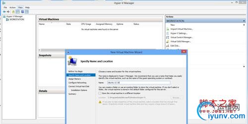

  命名
  从Windows 8的Hyper-V管理器中,创建一个新的虚拟机。打开Windows 8的Hyper-V的向导,我们首先需要给虚拟机命名描述性名称。我们就安照安装的版本命名为Ubuntu 12.10。

  安装向导有非常清晰的步骤引到,命名完成后,我们需要做的就是内存分配。在这个例子中,我们为虚拟机分配了2GB的内存。
  分配内存

  现在需要配置一个虚拟硬盘。我们可以根据需求设置硬盘的大小。
  配置虚拟硬盘

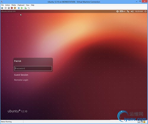

  几分钟后,我们就能够成功安装完成Ubuntu,重新启动。你会看到一个启动画面,与下图类似:
  安装完成
