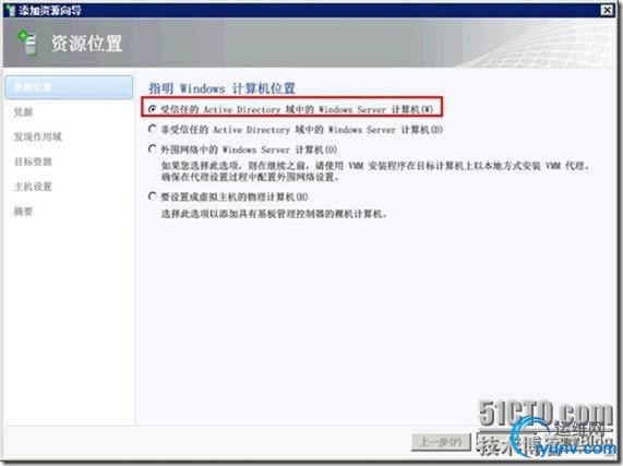

  (2)在“资源位置”对话框,单击“受信任的Active Directory域中的Windows Server计算机”,如图4-4所示。
  图4-4 指明Windows计算机位置

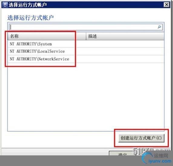

  (4)在弹出的“选择运行方式帐户”对话框中,列出了当前VMM中的运行方式帐户,包括系统帐户、本地服务帐户与网络服务帐户角色。单击“创建运行方式帐户”按钮,添加新的帐户,如图4-6所示。
  图4-6 运行方式帐户 图4-7 创建运行方式帐户

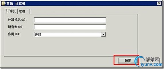

  (9)在“查找 计算机”对话框,单击“确定”按钮,如图4-11所示。
  图4-10 发现作用域 图4-11 查找计算机

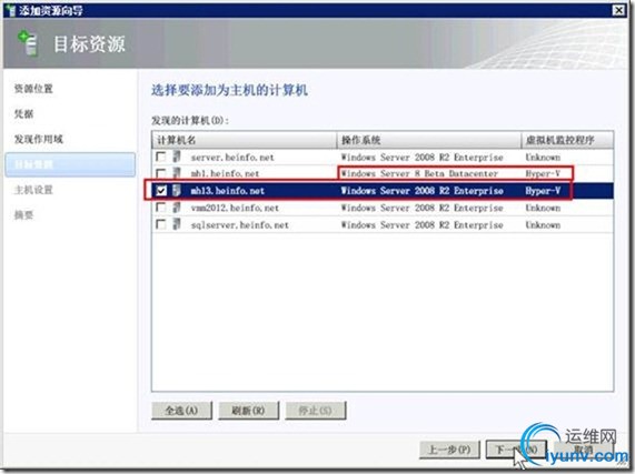

  (11)在“选择要添加为主机的计算机”对话框,显示出当前Active  Directory中的所有计算机,并且在“操作系统”标签中显示对应计算机的操作系统,在“虚拟机监控程序”中显示对应计算机的虚拟机监控程序,当对应的计算机没有虚拟机监控程序时用“Unknown”显示。需要注意,当前的VMM  2012只能管理Windows Server 2008与Windows Server 2008 R2的Hyper-V,不能管理Windows Server  2012的Hyper-V。在本示例中,只有一台名为mh13.heinfo.net的主机符合要求,故只选中这台计算机,如图4-13所示。
  图4-13 添加Hyper-V 主机

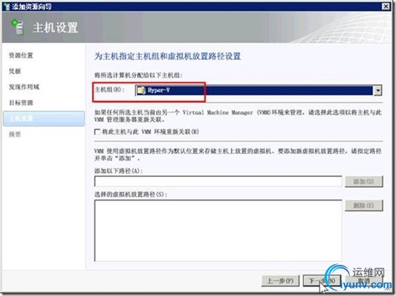

  (12)在“为主机指定主机组和虚拟机放置放置路径”对话框,选中Hyper-V主机组,如图4-14所示。
  图4-14 将所选计算机分配到Hyper-V主机组
