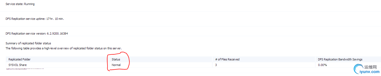

  1.首先在DFS managment里面查看replication 的设置
  可以通过右击 domain system volume进行健康诊断报告
  如果是正常的DC,最后的报告状态最后会显示 Normal,如果有问题的话,会显示 Failed

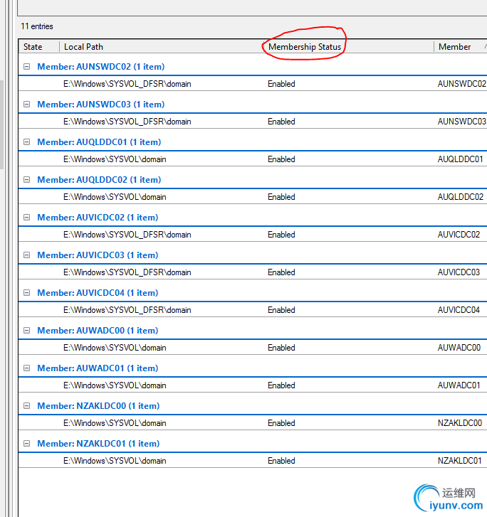

  2. 对于报错的DC,怎么处理呢?首先那个Event Viewer里面的解决方案是行不通的,因为 DFS management根本就不会允许你从同步组里面删除DC或者添加DC。我们需要通过更改DC的属性来Disable 和 Enable 对应的DC。具体方法可以参考
  http://support.microsoft.com/kb/2218556

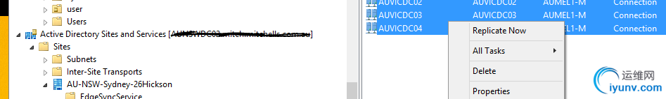

  简单的说,在出问题的DC上,打开ADSIEDIT.MSC, 找到对应的域控,然后msDFSR-Enable 的属性改成False,然后AD site and services上手动同步一下
  然后点开之前打开的DFS Mangement -> Replication, 注意观察membership status的变化,同步之后该状态会变成 Disable
  3. 然后在第二步里面的msDFSR-Enable 的属性重新改为True,然后AD site and service重新replicate一遍,观察DFS managment里面的状态变化。(之前disable的状态会变成enable)

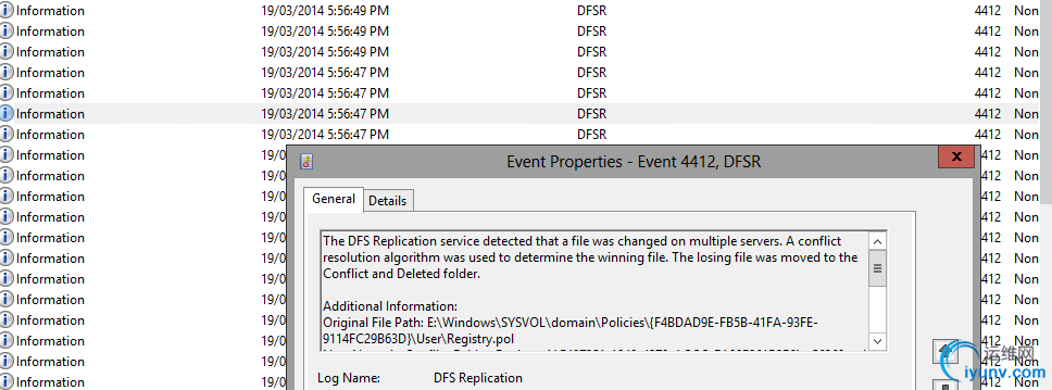

  4.最后去看看DC的日志。该DC会重新自动同步。
  通过这种Enable状态的更改,可以在windows 2012 下强制AD DC同步。
