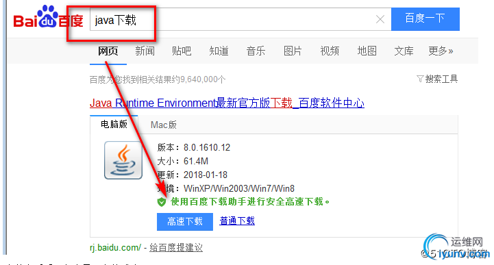

第一步,安装jdk。
这个没啥说的,直接百度,下载并安装。

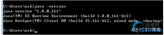

安装完后看下版本是否安装成功。
在按下win+r 进入cmd界面输入Java  -version查看版本。
如果安装完没有查到版本信息,那就需要在系统变量里添加java的变量路径,这里不多说了,如果不会,请百度。

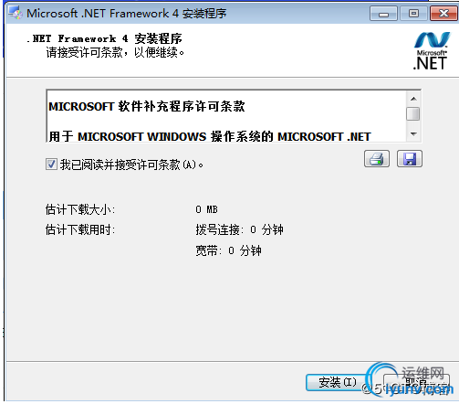

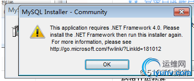

安装时候出现这个,是提示缺少NTE fremework 4.0这个系统组件,所以直接百度下载安装这个组件就行了:
下载组件:
安装组件,保持默认路径即可:

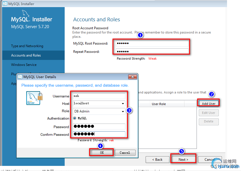

    自己设置一个登陆数据库的密码,选择服务器,一般选localhost(本地服务器/本地主机),再次输入密码,点击ok,点击Next。如下图:

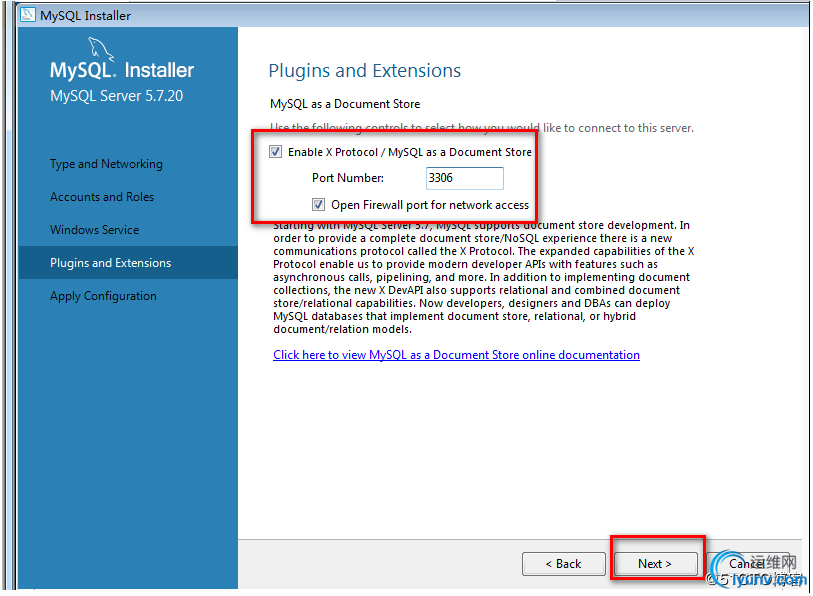

勾选上Enable X Protocol/MySQL as a Document Stop,点击Next,最好修改一下端口号,原来是33060,我改成了3306,如下图:
点击Execute(执行),如下图:

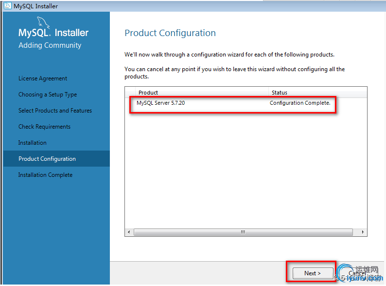

MySQL Server 5.7.20 显示 Configuration Complete,点击Next。如下图:

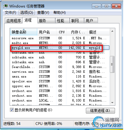

按Ctrl + Alt +Delete启动任务管理器,选择进程,看见有mysqld.exe进程运行,证明MySQL数据库服务器成功运行。如下图:

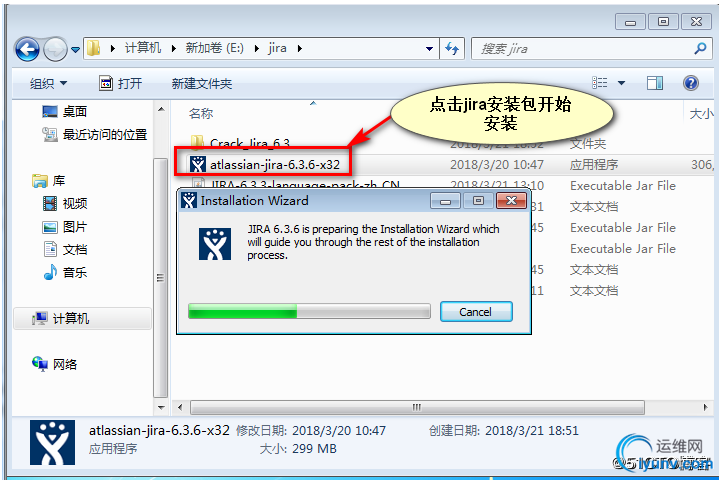

将软件包直接打开安装:
选择第二项,自己设置安装方式,如下图:

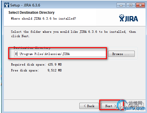

安装jira的目标目录,就是jira运行时的目录。最好不要放系统盘,我只是换了一个盘符,放在了E盘:

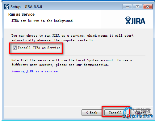

这里直接安装了,需要等待一会儿,可以玩会儿手机:

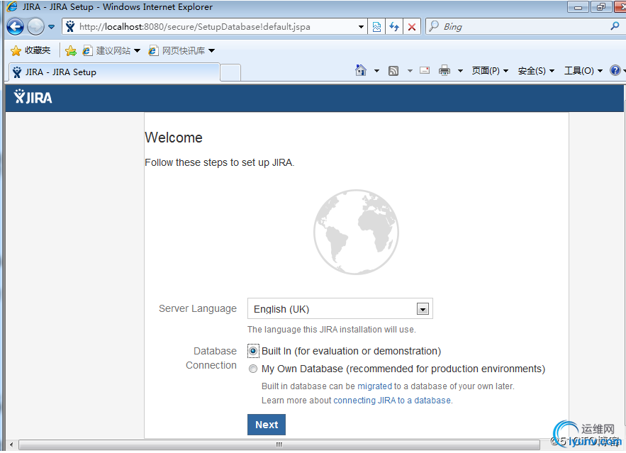

注意最好不要用ie浏览器,ie的话有些功能不支持,页面会出现异常:

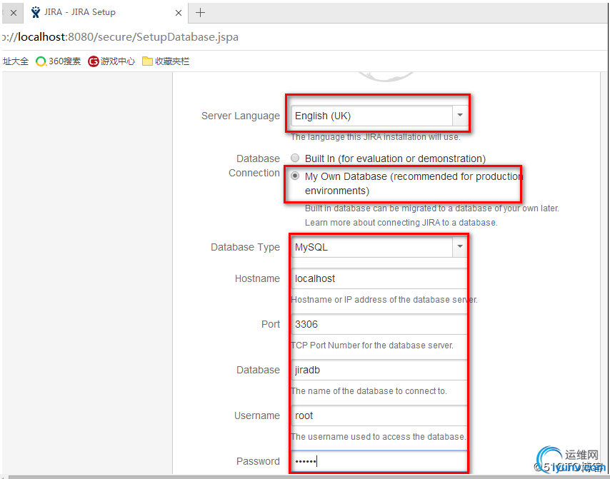

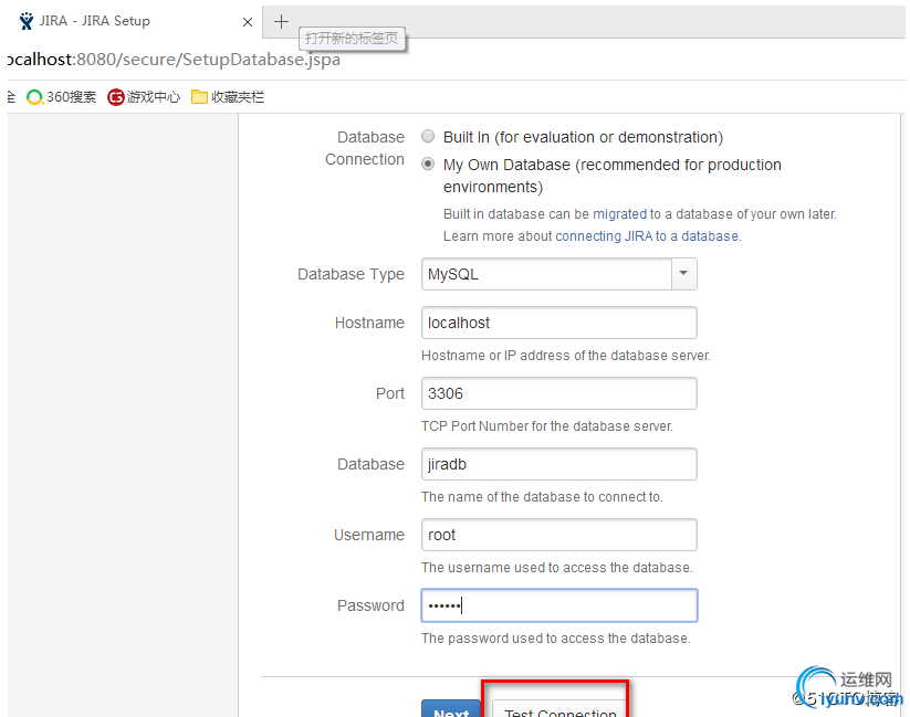

连接浏览器,配置jira,再说一遍,不要用ie浏览器,我这是中途换了一个浏览器才行的。我用的是360,可以用其他浏览器试试也行。

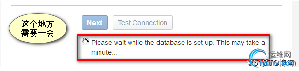

这些填写好了以后直接点击test connection选项。
出现下图所示表示测试连接成功,可以下一步。

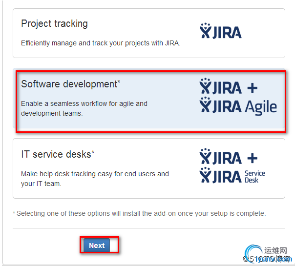

这里选择第二项,直接next,到了下一步浏览器不动了,开始替换两个jar包了。

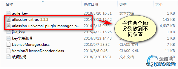

下一步开始破解了,这两个jar包需要移动到jira在各自的位置里去。
1、用atlassian-extras-2.2.2.jar替换你的JIRA的安装目录的\atlassian-jira\WEB-INF\lib同名jar包。
   目录位置: E:\Program Files\Atlassian\JIRA\atlassian-jira\WEB-INF\lib
2、用atlassian-universal-plugin-manager-plugin-2.10.1.jar替换你的JIRA的安装目录,
目录位置:   E:\Program Files\Atlassian\JIRA\atlassian-jira\WEB-INF\atlassian-bundled-plugins
(注意:移动好后一定要重启jira服务,再说一次,一定要重启,不然不生效。)

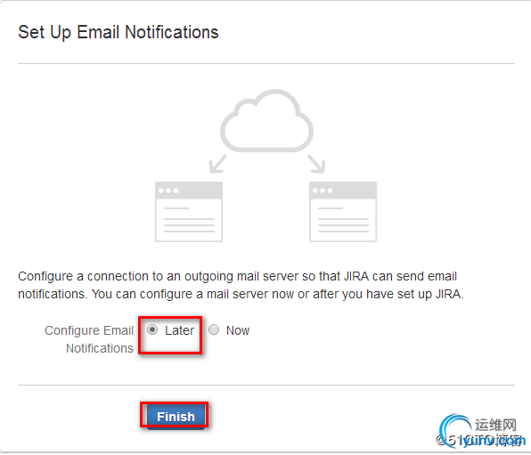

这里不用管,直接next。
之后会出现jira安装好的界面,下图显示失效时间为2099/12/30,下面开始汉化界面。
