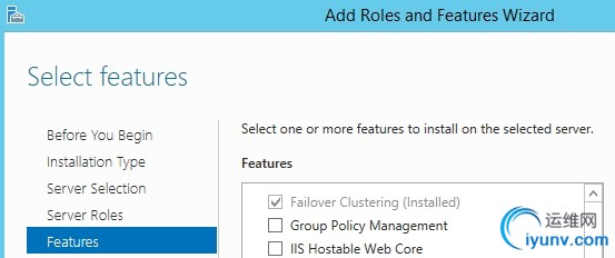

  1、在各节点中添加Failover Clustering服务器功能。

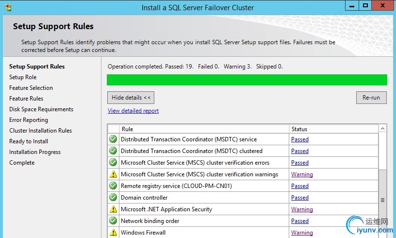

  SQL Server集群部分,先通过验证,这里的警告主要是搭建Windows故障转移集群存在警告的警告,升级警告以及防火墙警告,可以继续。

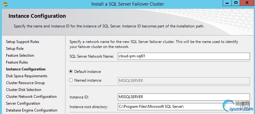

  配置一个网络名称,类似于计算机名称,今后将通过该名称访问数据库实例。

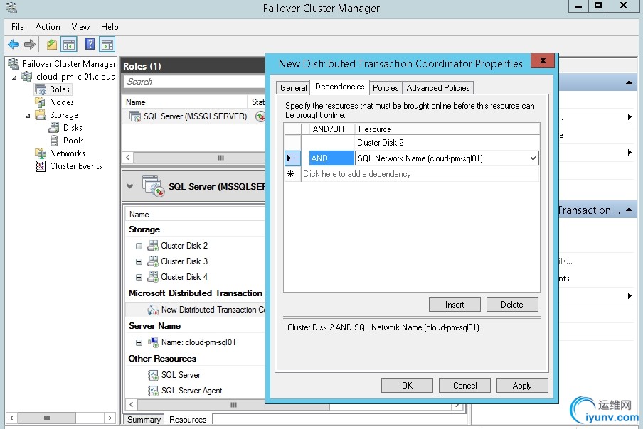

  右键新创建的DTC实例New Distributed Transaction Coordinator,在Dependencies里为DTC实例配置先前准备的集群磁盘和主机名称(这里使用SQL Server的集群名称)。

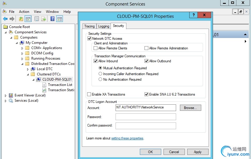

  接下来我们需要为DTC实例做适当的配置。登录集群的任意节点,在服务器管理器菜单工具中选择Component Services或者在使用命令dcomcnfg,启动Component Services。在DTC集群实例右键属性,如下图配置Security。配置完成后将重启DTC服务,在其他节点同样位置也会看到一样的配置。
  另外需要特别注意在发起分布式事务的应用程序服务器上也要做同样的配置。
