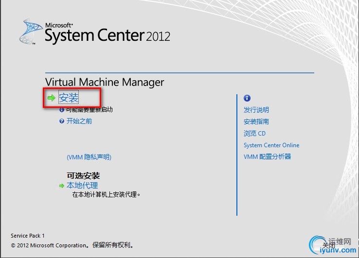

   不说废话了,直接进入正题,首先打开SCVMM 2012 SP1 安装程序,在安装程序主页下,点击安装。

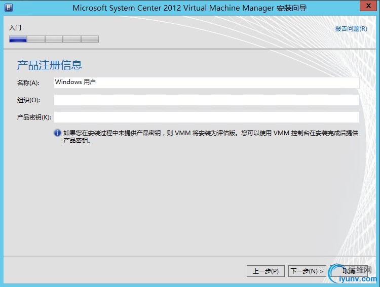

  在产品注册信息页面,填入相应的信息,如果在此处不填写密钥,将会安装评估板(全部功能)此后你可以再管理台上输入产品密钥。

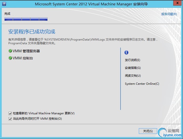

  等待安装程序安装完成后关闭向导,同时打开VMM控制台。
  输入服务器名称和端口号,选择使用当前的会话标识。
  打开后我们就可以看到VMM的控制台。
  到此VMM的安装过程已经完毕。
