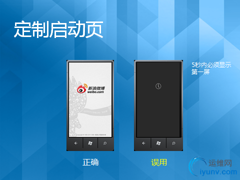

二   定制启动页
         启动页是应用程序启动时显示的第一个页面,也是一个可以修改的页面。启动页是位于工程目录下的一个名为SplashScreenImage.jpg的图片。只要用自己的图片替换掉系统默认图片,并使用相同的名字,当应用程序在此启动时,就可以在启动页看到自己的图片了(如图二)。另外,启动页面停留的时间不可太长,应在5秒内结束,转入应用程序页面。否则的话,用户有可能会用脚投票,关掉你的应用。
图二

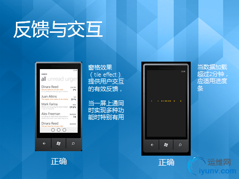

六  反馈与交互
         好的用户体验,要求应用对用户的操作提供及时的反馈与交互。例如,当应用在执行大数量的任务时,应该在界面给用户以提示,可以是一个进度条或者是不断变化的数字等(如图六所示)。这里需要提一下,在WindowsPhone下的进度条有两种动画效果,一种是渐变式的,另一种是循环滚动,大家可以根据自己的需求选择合适的动画效果。
图六

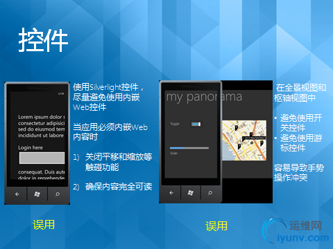

七  控件
         WindowsPhone为大家提供了很多好用的控件,可如果使用不当的话,也会产生反效果。例如使用Silverlight控件,尽量避免使用内嵌Web控件,当应用必须内嵌Web内容时,关闭平移和缩放等触碰功能,确保内容完全可读。在全景视图和枢轴视图中,避免使用开关控件,避免使用游标控件,因为这容易导致手势操作冲突。
         此外,为了降低用户在向TextBox输入内容时的复杂度,WindowsPhone针对不同的输入状态提供了有针对性的屏幕键盘。例如针对数字输入的键盘针对拨号输入的键盘,针对登录输入的键盘等。在输入时弹出哪种类型的键盘,由TextBox的InputScope属性决定。需要注意的是,屏幕键盘可以自动弹出,但建议仅当页面中不多于两个文本框时才自动弹出,且要避免挡住屏幕的其他元素(如图七所示)。
图七.A
图七.B
