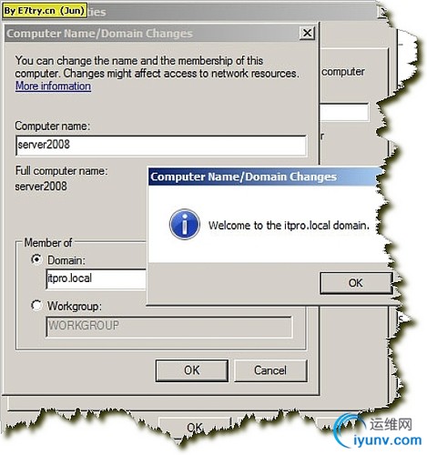

Windows Server 2008 安装完成之后,请修改本地连接的 IP地址为:192.168.255.100/24,DNS:192.168.255.1计算机机名为 Server2008,并将 Windows Server 2008加入到原 Windows Server 2003 EE域(itpro.local)中。
完成后,操作系统会要求重启。重启完成后,以 itpro\administrator身份登录成员服务器 Server2008。在测试进行之前,我们来查看一下,现有的 FSMO角色情况。(运行CMD,输入 netdom query fsmo

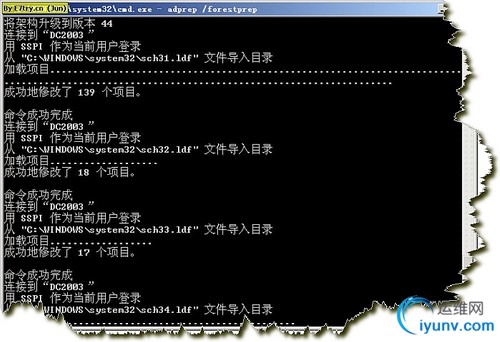

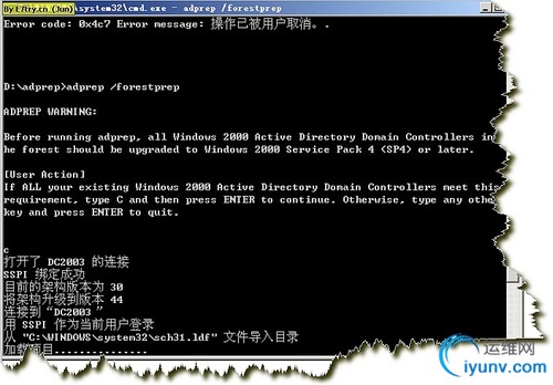

开始 -运行 -CMD,进入D分区的ADPREP目录输入 adprep /forestprep 根据提示,选择”C “,并按下 Enter键继续。

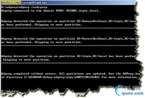

完成 Forest扩展。接下来的是 RODC 请输入:adprep /rodcprep(从显示结果来看,似乎这些扩展已经更新了,但之前尝试过跳过 RODC扩展时,不能继续。)

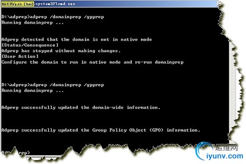

完成 RODC的扩展之后,接下来进行的是 Domain的扩展。 输入:adprep /domainprep /gpprep (注意:关于adprep /domainprep /gpprep,请参见KB314649和KB309628)

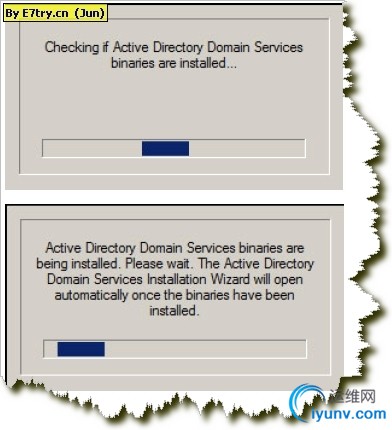

现在,请以itpro\administrator身份登录成员服务器 Server 2008。 开始 -运行 -dcpromo(相信这个您一定很熟悉)
出现”Active Directory Domain Servers Installation Wizard“,在该向导中,我们选中”Use advanced mode installation“(使用高级模式),点击” Next>“(下一步)

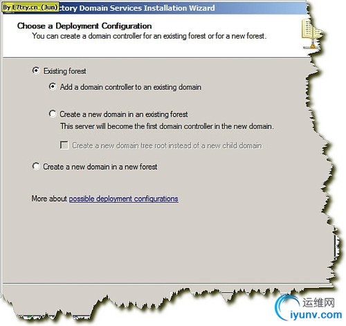

在”Active Directory Domain Servers Installation Wizard“中,我们选中” Existing forest“中的”Add a domain controller to an existing domain“(增加域控制器到现有域),并点击“ Next> ”(下一步)

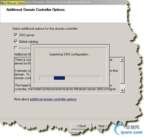

“ Additional Domain Controller Options”,以这个选项中,默认的 ROLES为“ DNS Server“和” Global Catalog“ ,而” Read Only Domain Control“,则为不可选,点击“ Next> ”继续
如果您在刚刚开始的时候,还未为 Server2008配置静态的 IP地址话,在这里您将会遇到以下提示,请选择 “ No, I Will assign Static IP addresses to all physical networdk adapters “ 项来为该成员服务器配置静态 IP。
正在检查 DNS配置。

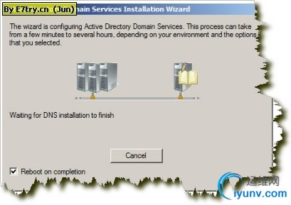

点击“ Next> ”开始提升 Server 2008为域控制器。
其过程如图:
因为选中了“ Reboot on completion “,故 DCPROMO完成之后,系统自动启动。让我们来看 Server 2008提升为域控制器之后,ADUC的对比情况。

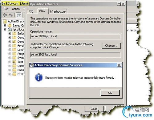

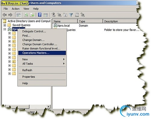

接下来的工作,就是分别将RID、PDC、Infrastructure主机角色转移到 Server2008.itpro.local。请在运行中输入 dsa.msc打开 Active Directory Users and Computer
注意:在以下主机角色转移之前,请右键 itpro.local根部,选择“Change Domain Controller“,并且选中 DC2003.itprol.ocal
请右键 itpro.local根部,选择“ Operations Masters“,依次将RID、PDC、Infrastructure主机角色转移到 Server2008.itpro.local
