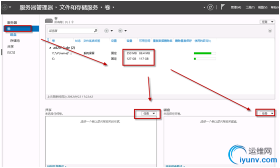

我们可以看到,在”卷”的维护界面上,能够看到现有磁盘的分区情况、以及在这里新建文件共享、和对本地磁盘的维护。这里可以理解为Windows2003的存储→磁盘和管理。

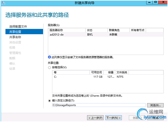

首先看一下文件共享:共享→任务→新建共享。一共5种共享方式,下面将一一介绍。
SMB快速-快速
这种配置最为简单,首先选择需要操作的服务器、接下来选择共享的位置(默认是共享整个磁盘,可以点击自定义路径进行具体的设置),接着点击下一步
分别输入名称和描述,检查下本地路径和远程路径,无问题就点击下一步。

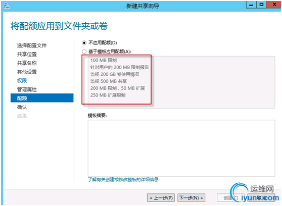

另外一点不同时,可以配置磁盘配额,摩恩已经有6种配额方案了,基本够用。

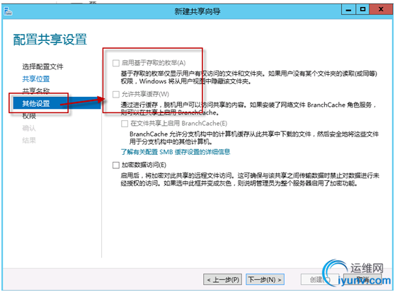

SMB共享-应用程序
默认情况下,SMB共享-应用程序前两项是灰色的,然而这里是灰色的也没关系,最终页可以选择(很奇怪)。
接下来的过程也是一样的,但是最顶部的提示稍有不同。

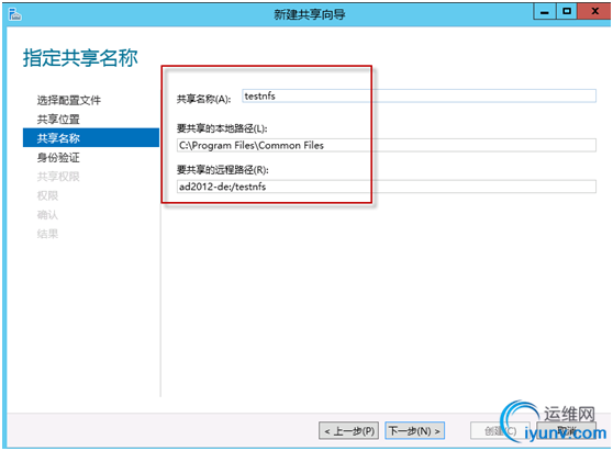

和Windows一样要输入共享名、以及远程路径,从这里就可以发现它和SMB的不同了。

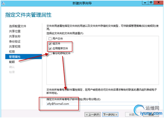

NFS共享-高级

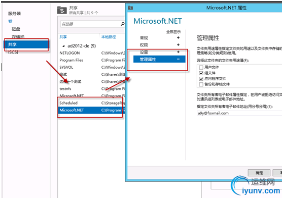

和SMB的高级一样,也拥有文件夹”管理属性”。
检查一下共享,在文件存储服务下,点击共享。可以看到当前磁盘上所有的共享文件夹。可以看到共享名、本地路径、协议、是否群集。以及磁盘的使用情况、配额使用情况。

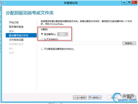

分配驱动器磁盘。

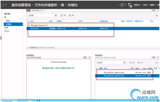

接下来看看存储池。由于刚才已经分配了一块SCSI的磁盘,还有两块ATA的没操作。那么在右侧的列表中,可以看到两块可以操作的磁盘。
我们可以新建一个存储池,命名一下,然后点下一步。
可以看到两块磁盘可以操作,有两种选择,分别是热备和自动。
本例总选择一块热备一块自动,结果显示存储池建立成功,但是总容量是两者之和,而不是预期所想的不计算热备盘的大小。很奇怪

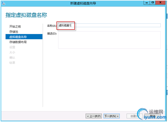

随便起个名字,这就是虚拟出来的磁盘名字(后期可以改)

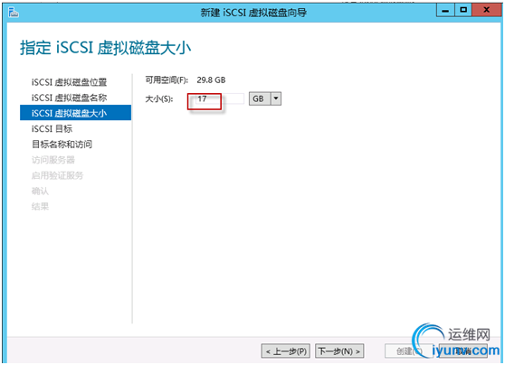

在Windows2012中,你可以直接新建这种ISCSI的存储,操作非常简单。在ISCSI下新建,选择保存ISCSI虚拟磁盘的位置。
指定名称和描述,我们会发现,这个虚拟磁盘以VHD作为基础架构。
定义大小

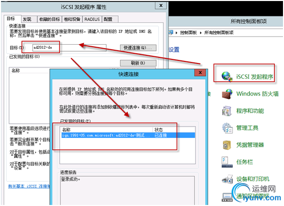

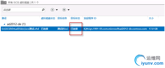

OK。这样就完成了ISCSI服务器的搭建。我们可以在客户机上使用它了。在客户机控制面板→ISCSI发起程序中输入目标地址(ISCSI服务器地址,也就是一般意义上的存储服务器地址),点击快速连接,可以看到有一个目标。我们点击确定。
回到Windows2012的ISCSI中,可以看到这个虚拟磁盘已经连接了。
而在磁盘中,也可以看到这块磁盘挂载上了,ISCSI总线类型,我们可以进行正常的分区、修改大小等操作。
