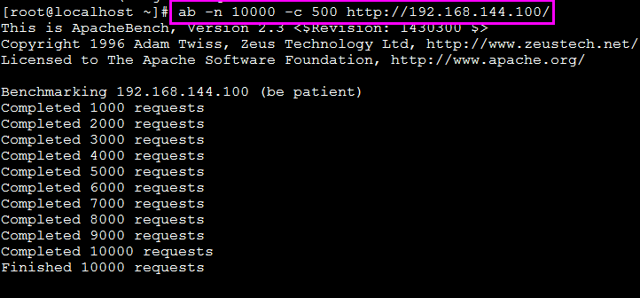

一:AB【Apache Benchmark】
简介:AB是Apache自带的一种压力测工具,安装完apache后,就可以在bin目录下找到ab工具.ab命令会创建很多的并发访问线程,模拟多个访问者同时对某一URL地址进行访问。它的测试目标是基于URL的,因此,既可以用来测试Apache的负载压力,也可以测试nginx、lighthttp、tomcat、IIS等其它Web服务器的压力。ab命令对发出负载的计算机要求很低,既不会占用很高CPU,也不会占用很多内存,但却会给目标服务器造成巨大的负载,其原理类似CC攻击。自己测试使用也须注意,否则一次上太多的负载,可能造成目标服务器因资源耗完,严重时甚至导致死机。
Step1:参数介绍
-A auth-username:password
对服务器提供BASIC认证信任。 用户名和密码由一个:隔开,并以base64编码形式发送。 无论服务器是否需要(即, 是否发送了401认证需求代码),此字符串都会被发送。
-c concurrency
一次产生的请求个数。默认是一次一个。
-C cookie-name=value
对请求附加一个Cookie:行。 其典型形式是name=value的一个参数对。 此参数可以重复。
-d
不显示"percentage served within XX [ms] table"的消息(为以前的版本提供支持)。
-e csv-file
产生一个以逗号分隔的(CSV)文件, 其中包含了处理每个相应百分比的请求所需要(从1%到100%)的相应百分比的(以微妙为单位)时间。 由于这种格式已经“二进制化”,所以比'gnuplot'格式更有用。
-g gnuplot-file
把所有测试结果写入一个'gnuplot'或者TSV (以Tab分隔的)文件。 此文件可以方便地导入到Gnuplot, IDL, Mathematica, Igor甚至Excel中。 其中的第一行为标题。
-h
显示使用方法。
-H custom-header
对请求附加额外的头信息。 此参数的典型形式是一个有效的头信息行,其中包含了以冒号分隔的字段和值的对 (如, "Accept-Encoding: zip/zop;8bit").
-i
执行HEAD请求,而不是GET。
-k
启用HTTP KeepAlive功能,即, 在一个HTTP会话中执行多个请求。 默认时,不启用KeepAlive功能.
-n requests
在测试会话中所执行的请求个数。 默认时,仅执行一个请求,但通常其结果不具有代表意义。
-p POST-file
包含了需要POST的数据的文件.
-P proxy-auth-username:password
对一个中转代理提供BASIC认证信任。 用户名和密码由一个:隔开,并以base64编码形式发送。 无论服务器是否需要(即, 是否发送了401认证需求代码),此字符串都会被发送。
-q
如果处理的请求数大于150, ab每处理大约10%或者100个请求时,会在stderr输出一个进度计数。 此-q标记可以抑制这些信息。
-s
用于编译中(ab -h会显示相关信息)使用了SSL的受保护的https, 而不是http协议的时候。此功能是实验性的,也是很简陋的。最好不要用。
-S
不显示中值和标准背离值, 而且在均值和中值为标准背离值的1到2倍时,也不显示警告或出错信息。 默认时,会显示 最小值/均值/最大值等数值。(为以前的版本提供支持).
-t timelimit
测试所进行的最大秒数。其内部隐含值是-n 50000。 它可以使对服务器的测试限制在一个固定的总时间以内。默认时,没有时间限制。
-T content-type
POST数据所使用的Content-type头信息。
-v verbosity
设置显示信息的详细程度 - 4或更大值会显示头信息, 3或更大值可以显示响应代码(404, 200等), 2或更大值可以显示警告和其他信息。
-V
显示版本号并退出。
-w
以HTML表的格式输出结果。默认时,它是白色背景的两列宽度的一张表。
-x <table>-attributes
设置<table>属性的字符串。 此属性被填入<table 这里 >.
-X proxy[:port]
对请求使用代理服务器。
-y <tr>-attributes
设置<tr>属性的字符串.
-z <td>-attributes
设置<td>属性的字符串.
Step2:测试分析

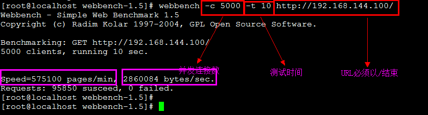

三:【Webbench】
简介:Webbench是有名的网站压力测试工具,它是由 Lionbridge公司开发。Webbech能测试处在相同硬件上,不同服务的性能以及不同硬件上同一个服务的运行状况。webbech的标准测试可以向我们展示服务器的 两项 内容:每秒钟相应请求数和每秒钟传输数据量。不但能具有便准静态页面的测试能力,还能对动态页面ASP,PHP,JAVA,CGI进 行测试的能力。支持对含有SSL的安全网站例如电子商务网站进行静态或动态的性能测试,是Linux下的一个网站压力测试工具,最多可以模拟3万个并发连接去测试网站的负载能力。
Step1:编译安装
tar -zxvf webbench-1.5.tar.gz
cd  webbench-1.5/
vim Makefile
make  && make install
Step2:参数简介
Step3:测试分析
