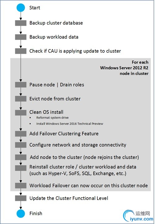

  Technet滚动升级操作流程图

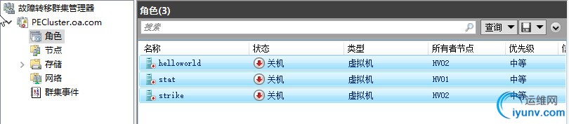

  当前12R2群集上面跑了三台虚拟机
  生产环境开始执行滚动升级之前,建议应针对于群集数据库和群集应用进行备份,然后应检查群集当前是否正在运行群集感知更新CAU角色,如果正在运行,滚动升级过程中应该暂停该角色

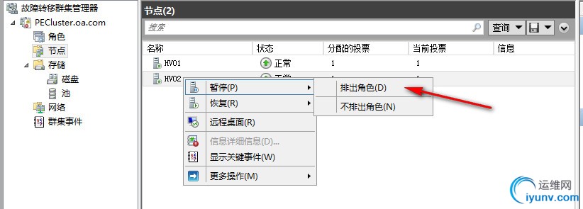

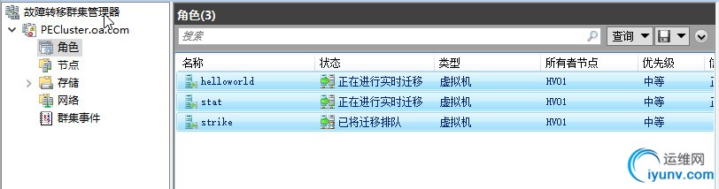

  接下来我们需要进行滚动升级,首先从HV02节点开始,使用维护模式,实时排水出HV02上面所有负载
  排水结束,HV02当前被置为暂停模式,所有虚拟机已经被迁移至HV01
  确保节点已经排出干净角色后,点击节点,选中暂停模式节点,点击更多操作,选择逐出节点,确保我们干净的从群集中剔除了该节点。

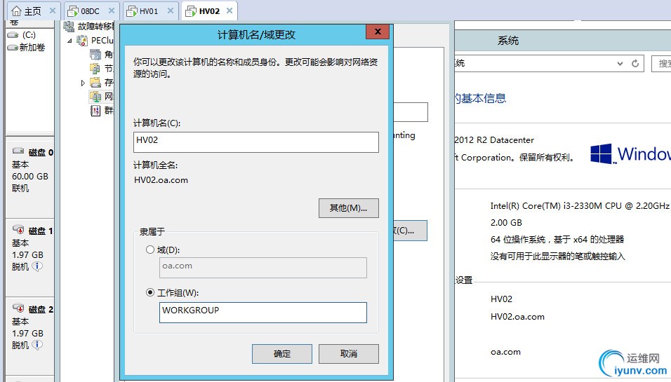

  现在HV02已经被剔除群集,我们最好将它直接退出域

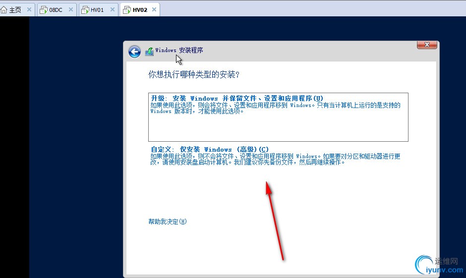

  关机插入2016映像,不要采用升级安装,而是直接采用干净安装的方式
  配置网卡,修改机器名,重新加入域,这里老王还选择相同的机器名,您也可以重新规划16节点的命名

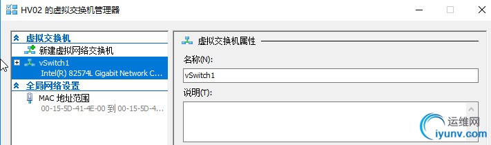

  配置Hyper-V虚拟交换机,确保和12R2节点一致,因为之后还要进行实时迁移

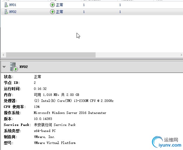

  在16节点上面连接到群集
  添加节点至现有12R2群集
  当前群集已经处于混合模式运作,可以看到HV02节点系统为2016,HV01节点系统为2012R2
  在16节点上面运行Get-Cluster | Select ClusterFunctionalLevel ,可以看到当前为8,即12R2群集的级别

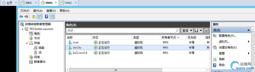

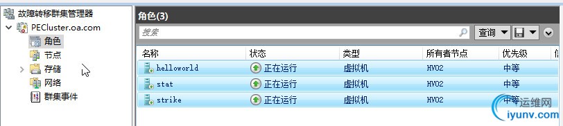

  截止到目前为止还未出现宕机时间,现在16节点已经加入,我们需要把虚拟机资源从12R2节点在线移动至16节点,这个操作需要在16节点上执行!
  接下来按照相同步骤执行其它节点的升级操作
  •   暂停节点,排出角色
  •   逐出节点,退域
  •   干净安装2016系统
  •   修改计算机名,加入域,配置网络,安装Hyper-V,故障转移群集功能
  •   配置虚拟交换机
  •   加入群集
  •   手动在线移动资源回来,或使用放置策略移动。

  •   16节点一定执行干净安装,不要执行升级安装!
