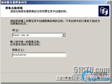

  (2)选择域,输入群集名,群集名必须是有效的计算机名称,如图6.6所示,单击“下一步”按钮。
  图6.6 群集名称和域的名称

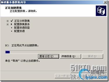

  (7)显示建议的群集配置,注意图6.12所示的对话框中“资源配置”中的“磁盘E:-经过管理的-仲裁”,这是群集中的共享存储设备,单击“下一步”按钮,系统会按前面的群集配置创建群集,如图6.13所示。
  图6.12 群集配置
  图6.13 正在创建群集

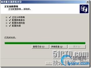

  (8)如果前面配置的参数正确,如群集服务账户的权限足够并且密码输入正确,群集IP地址正确,仲裁设备正确等,则会完成创建群集的任务,如图6.14所示,单击“下一步”按钮,然后单击“完成”按钮,如图6.15所示。
  图6.14 完成创建群集
  图6.15 完成服务器群集创建

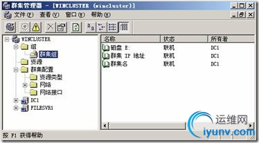

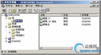

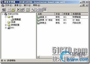

  完成创建服务器群集的第一个节点之后,如图6.16所示。可以看到群集组中的资源类型有物理磁盘、IP地址和网络名称。下面创建该群集中的第二个节点。
  图6.16 群集管理器

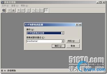

  (1)使用域账户cluster在第二台主机上登录,使用群集管理器(Cluadmin.exe),打开到群集的连接,输入群集或服务器名,如图6.17所示,单击“确定”按钮。
  图6.17 打开到群集的连接

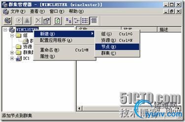

  (2)在已有的群集中新建节点,如图6.18所示。
  图6.18 新建节点

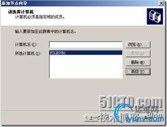

  (3)在添加节点向导中单击“下一步”按钮,如图6.19所示。选择节点的计算机名,如图6.20所示,单击“下一步”按钮。
  图6.19 添加节点向导
  图6.20 选择计算机

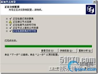

  (4)系统自动分析群集配置,如图6.21所示,如果满足创建节点的条件,则会显示“已完成任务”,如图6.22所示,单击“下一步”按钮。
  图6.21 分析配置
  图6.22 完成分析配置
   DSC00023.gif 注意啦
  图6.22中的黄色“叹号”(在“正在建立节点连接”的前面)不是致命错误,是因为第一个节点的主机记录多于一个,所以出现这个个标识,它不会导致新建节点失败。

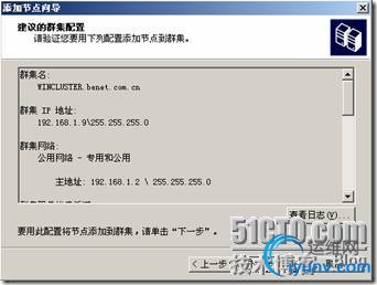

  (6)显示建议的群集配置,如图6.24所示,单击“下一步”按钮。
  图6.24 建议的群集配置

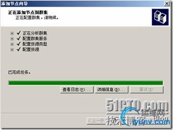

  (7)系统自动添加节点到群集,如图6.25所示,单击“下一步”按钮,然后单击“完成”按钮。如图6.26。
  图6.25 添加节点到群集
  图6.26 完成添加节点

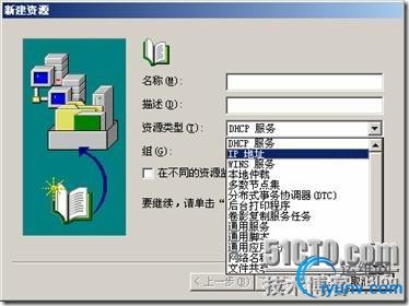

  服务器群集可以实现资源的可靠性,资源种类很多,如图6.30所示(要出现该图需要右击图6.23所示的窗口中的“群集组”→“新建”→“资源”),有DHCP服务、IP地址、后台打印程序、网络名称、文件共享等。由于在图6.16中已经有“IP地址”资源类型,下面将通过验证群集IP地址的方式来验证服务器群集的可靠性。
  图6.30 资源类型

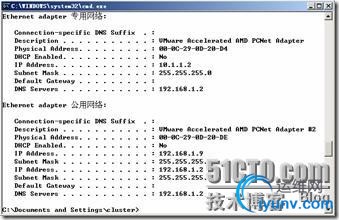

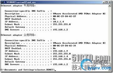

  本案例中群集IP地址为192.168.1.9 。创建群集之后,192.168.1.9由第一个节点拥有,查看第一个节点的TCP/IP设置,如图6.31所示,可以看出第一个节点有公用IP地址192.168.1.2、专用IP地址10.1.1.2和群集IP地址192.168.1.9。此时第二个节点只有公用IP 地址和专用IP地址,而没有群集IP地址192.168.1.9。
  图6.31 第一个节点的IP设置
  假设第一个节点出故障(真实机可以拔掉网线,虚拟机禁用公用网络网卡),群集IP地址会在几秒之内转移到第二个节点上。此时查看第二个节点的TCP/IP设置,如图6.32所示,可以看出第二个节点有公用IP地址192.168.1.4,专用IP地址10.1.1.4和群集IP地址192.168.1.9。这证明了服务器群集可以提高IP地址的可靠性。

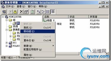

  群集IP地址的所有者为第二个节点。将群集IP地址恢复回第一个节点的方法如图6.34所示,
  图6.34 移动组
  右击群集组,在弹出的快捷菜单中选择“移动组”命令。移动组之后的效果如图6.35所示,群集IP地址的所有者变成第一个节点,说明群集IP地址又恢复到了第一个节点。

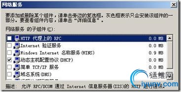

  因为Windows Server 2003已经提供了DHCP服务组件,只需要分别在两个节点上安装DHCP服务组件即可。安装步骤如下:
  1)“控制面板”-“添加或删除程序”-“添加/删除组件”-“网络服务”-“动态主机配置协议”。如图6.36:
  图6.36 添加DHCP服务组件
  2)完成安装后检验DHCP服务是否已经被成功安装了。如图6.37和图6.38:

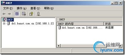

  图6.37 DC1上的DHCP服务管理器
  图6.38 filesvr1上的DHCP服务管理器

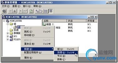

  1)在DC1上打开群集管理器,单击“组”-“群集组”,在群集组上右击选择新建“资源”,如图6.39:
  图6.39 在群集组上新建资源

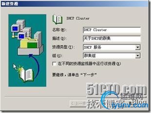

  2)在“新建资源”对话框中为此群集命名为“DHCP Cluster”,资源类型选择DHCP服务,其他值都选择默认值。如图6.40:
  图6.40 为新建资源命名

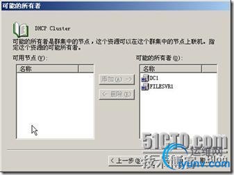

  3)接下来决定群集的参与者,这里由于只有两个节点。所以需要将全部的节点添加到“可能的所有者”中。单击“下一步”,如图6.41:
  图6.41 定义群集可能的所有者

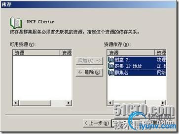

  4)因为DHCP服务器在提供服务的时候,需要有一个公有IP和固有名称等信息。所以在选择“依存”关系时,需要将共享磁盘、群集IP地址以及群集名全部添加到“资源依存”中去,如图6.42,单击下一步:
  图6.42 将可用资源增加到资源依存中

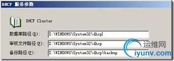

  5)接下来定义DHCP服务参数,由于将来两台提供DHCP服务的节点计算机都需要共用数据库的信息。所以在这里需要将数据统一存储在共享磁盘(这里是Z盘)当中,如图6.43,在定义好参数后,单击“完成”,完成所有设置.
  图6.43 定义DHCP服务参数

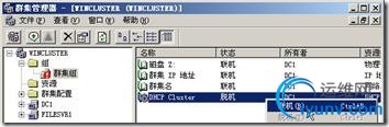

  6)服务器提示成功创建群集资源,如图6.44,但是群集资源在创建后并不能立刻使用。还需要进行联机操作才能投入正式的运行中,在新创建的群集资源上右键单击,选择“联机”,完成联机操作。如图6.45;
  图6.44 成功创建群集资源
  图6.45 对群集资源进行联机操作

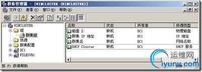

  联机的时间长度视节点的性能而定。在完成联机工作后,新创建的资源状态将会成为联机状态。如图6.46:
  图6.46 创建好的群集资源

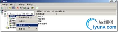

  5)在完成新建作用域的设置后,还需要进行授权才能保证DHCP服务器可以正常允许。右键单击DHCP服务器,选择“授权”,如图6.50:
  图6.50 授权服务器
