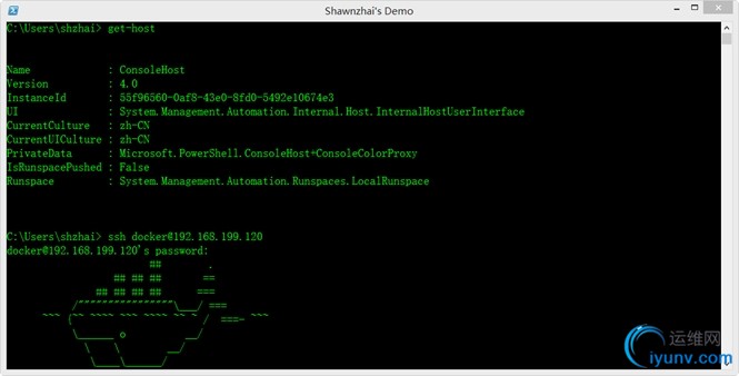

  通过Powershell中启用SSH远程连接管理boot2docker的外部网络IP,
