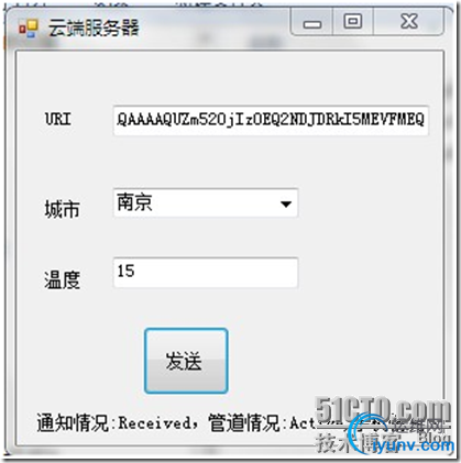

(4) 新建项目,模拟服务端,构建云计算。新建一Windows Forms Application,界面设计如图5-2:
图5-2
(5) F5运行。
单击产生uri,注册uri,如图5-3
图5-3
拷贝URI值,运行服务程序,并复制到云端服务器的URI中,如图图5-4:
图5-4
选择城市、温度,单击“发送”,在Windows Phone会有相应显示,如图5-5:
图5-5
