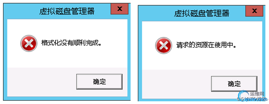

  现象:非正常删除windows2012 R2故障转移集群后,重新安装系统后,发现磁盘变成RAW并且联机后格式化无法顺利完成。
格式化无法完成,删除卷提示被使用
检查日志发现都是警告和报错
  分析:由于是非正常删除集群,导致这些磁盘依然被上一个集群的PR Key(SCSI-3 Reservation)锁定着,导致这些磁盘被占用而不能访问和格式化。
  处理:
对其中一台节点的异常磁盘分别执行如下清理保留磁盘命令,-Disk 后跟的是磁盘管理器中的磁盘标签号,具体用法在https://technet.microsoft.com/en-us/library/ee461016.aspx,
清理集群信息的命令:
Clear-ClusterDiskReservation -Disk <disk_number>
  依次执行后磁盘状态正常。
  总结:重新装集群时候,务必先将群集节点依次退出集群并清除群集磁盘,再删除集群,防止共享磁盘继续被之前集群的PR Key锁着的问题。
