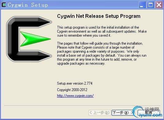

1. 下载安装程序
先去http://www.cygwin.com/setup.exe下载setup.exe,运行,得到这个界面:

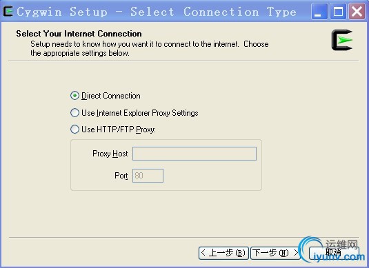

  选择连接方式。教育网内的机器是没办法直接上国外网的,所以要指定代理。

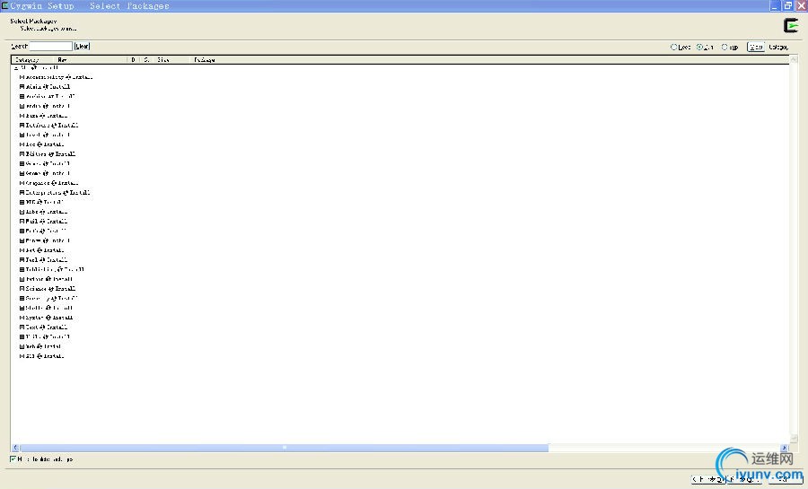

  安装选项
  1)全部安装--推荐全部安装,省得以后麻烦--把左上角All旁边的default点一下,变成install就OK了。 注意:点击default可以变换多种模式,需要全部卸载也可以点击变换成uninstall就可以了。
2)必须安装的子目录(sub category): (把子目录旁边的”default”用鼠标点一下,直到变成”install”)
  Archive
  Base
  Devel:包括gcc、make等编译工具 (默认情况下不会安装)
  Libs
  Net
  DEShells
  Utils: 包括bzip2等实用工具
注意:点右上角的view,使它旁边的状态显示为Full,你就能看到按字母顺序排序的package列表,在这些包前点鼠标,使它们处于非“Skip”的状态就可以了。View状态也可以显示多种模式。

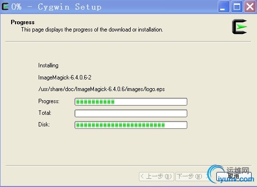

  8. 选择下一步,开始下载文件,准备安装,如下图所示,
  9. 下载完成后,系统会自动开始安装
  10. 安装完成后,安装程序会提示是否在桌面上创建Cygwin图标等,点击完成退出安装程序。
