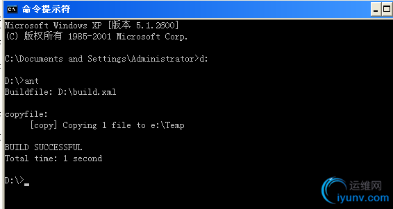

       3、使用:
            (1)在D盘根目录下建立build.xml
         <?xml version=&quot;1.0&quot; encoding=&quot;GBK&quot;?>
         <project name=&quot;测试脚本&quot; default=&quot;copyfile&quot; basedir=&quot;.&quot; >
          <target name=&quot;copyfile&quot;>
       <copy file=&quot;d:/a.txt&quot; todir=&quot;e:/Temp&quot; overwrite=&quot;true&quot; />
          </target>
          </project>
        (2)在D盘根目录下建立文件a.txt。
        (3)进入dos,
         d:

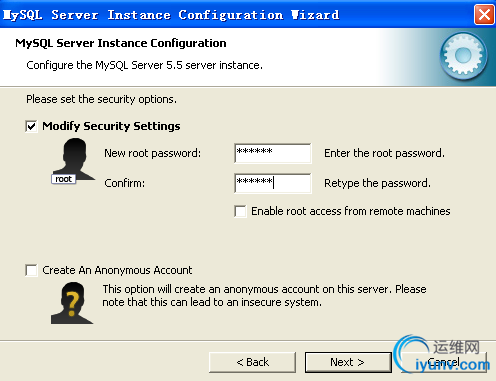

          安装mysql5.5.22,有几步根据实际需要改一下.
          a.选择详细安装模式
          b.选择server Macheine
                c、选择DSS模式
                     d.选择默认字符集为utf-8模式
                e.配置数据库的默认访问账户
                 f、配置mysql环境变量:我的电脑----属性-----高级----环境变量
             PATH:C:\Program Files\MySQL\MySQL Server 5.5\bin(为了方便在dos环境下操作)
                           配置成功显示如下

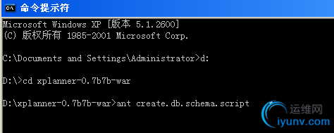

           3、运行cmd,进入d:\xplanner-0.7b7b-war目录,ant create.db.schema.script会在installer目录下生成文件
                        BUILD SUCCESSFUL 表示成功。
