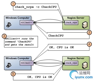

  NSClient++的工作原理
  NRPE的工作原理
  Nagios对Windows主机的监控主要有三种方法
  第一种是NSclient++
  第二种是NRPE
  第三种是SNMP(不是很常用)
  NSclient++与nrpe最大的区别就是:
  1、被监控机上安装有nrpe,并且还有插件,最终的监控是由这些插件来进行的.当监控主机将监控请求发给nrpe后,nrpe调用插件来完成监控.
  2、NSclient++则不同,被监控机上只安装NSclient++,没有任何的插件.当监控主机将监控请求发给NSclient++后,NSclient++直接完成监控,所有的监控是由NSclient++完成的。
  这也说明了NSclient++的一个很大的问题,不灵活,没有可扩展性.它只能完成自己本身包含的监控操作,不能由一些插件来扩展.好在NSclient++已经做的不错了,基本上可以完全满足我们的监控需要。

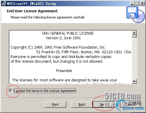

  2、安装NSClient++
  Allowed hosts:(this is the IP of the nagios (or other)server)
  允许的主机地址:Nagios服务器端的IP地址
  NSClient password(only userd via check_nt)
  NSClient的密码:填写Nagios跟NSClient++进程通信的密码,可以不设置
  Modules to load:
  安装并加载相应的模块:NSClient++自带的有check_plugins插件,check_nt,check_nrpe,NSCA,WMI
  在这里我们全部选择,以后会有用到的。
  点击【Finsh】,表示安装NSClient++完成

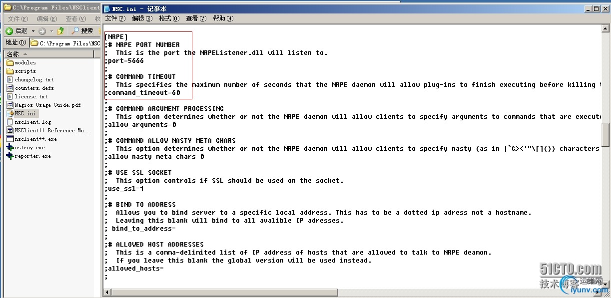

  默认是安装在C:\Program Files\NSClient++ 目录下,NSC.ini即为NSClient服务的配置文件,一般我们无需修改,但是当我们监控端的IP地址改变时,或者密码忘记,即可以在这里修改了。
  安装时加载的模块
  设置允许连接的地址:为Nagios的IP地址
  NRPE的默认端口号

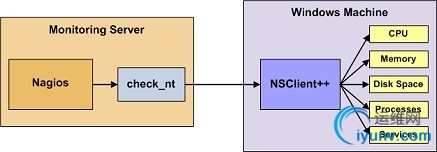

  NSClient++与Nagios服务器通信,主要使用Nagios服务器的check_nt插件。原理图如下
  1、check_nt插件的使用说明

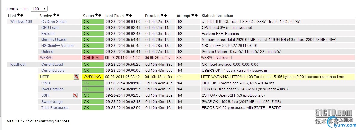

  四、浏览器查看监控信息
  1、登陆后点击【Hosts】,查看新监控的Windows主机信息
  2、点击【Services】,查看Windows服务的状态信息
  3、等待几分钟后状态就正常了,如下图所示
  三、NRPE的方式监控windows主机
  1、修改NSClient++的配置文件
  2、重新启动NSClient++服务
