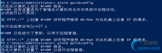

  3、确认inrm是否开启
  winrm quickconfig
  4、配置winrm
