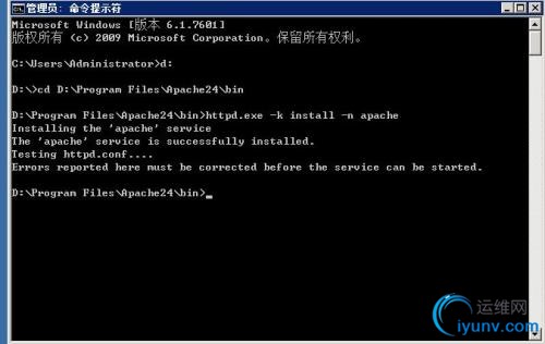

  接下来需要配置安装Apache的主服务,有了它,Apache才可启动:
  打开CMD窗口,输入:D:\Program Files\Apache24\bin\httpd.exe
  -k install -n apache
  该命令的意思是,安装apache服务,并将该服务名称命名为apache(你也可以改成别的),回车。
  服务安装完毕,完毕后,会自动测试,若有问题,窗口会提示错误,此时,请根据错误自行排查。
  正常安装完毕如下图所示:
  其中,Errors reported here must be corrected before the service can be started.意思是,若该句话后面有错误信息,则表示服务安装失败,需要先改正错误。若没有,则成功。

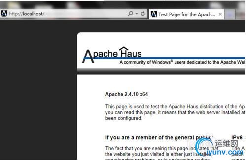

打开浏览器,输入访问
http://localhost 若出现如下图所示界面,则Apache服务器的基本配置完毕,此时apache服务器已经可以运行,更具体的配置,需要使用者自行去参悟了。
