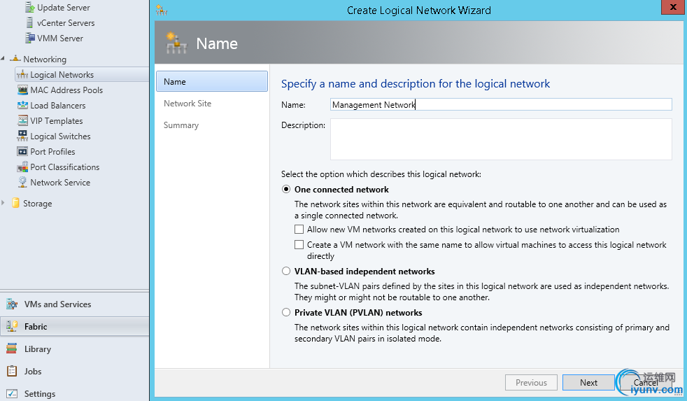

  可以简单的认为就是上文中我们需要创建的虚拟网络。这里需要注意的是一个逻辑网络(虚拟网络)并不代表只有一个子网,例如上文中我们的目的之一是创建Management Network,并标识使用内网地址192.168.0.0/24,原因是我们并没有超过255台的机器。倘若我们的确有那么多机器需要接入Management Network,并且它们分布在不同地方,例如在不同的楼栋,不同的楼层或只是不同的房间,那么在可能我们会遇到它们不仅仅使用同一个子网的情况。我们可以简单的扩大子网来容纳更多的机器,但是倘若它们之间能够路由,那么就不用在同样的子网里。也就是说逻辑网络代表了可以路由的所有子网的集合,例如在楼栋A有子网192.168.0.0/24,在楼栋B有子网172.16.0.0/24,倘若它们可以路由,那么它们可以划入同一个的逻辑网络中,实现同一个目的。因而逻辑网络的配置与Network Site站点(可以理解为物理上部署在一起的服务器构成一个站点)一起配置,也是为了这个原因。同一个逻辑网络中的所有机器是可路由的,也即是可以相互连接的,而不同的逻辑网络是相互隔离的。
  上图是创建逻辑网络的第1个界面,这里有3个选项,代表的是3个不同的物理网络环境。其中VLAN-baseed independent networks和Private VLAN network表示两种不同的基于VLAN的物理网络环境,如果的确有就选,但是一般情况下,我们不会在数据中心内使用VLAN,因而我们重点关注第1个选项One connected network,就是一般的情况下直接通过交换机路由器连接,而没有做VLAN配置的物理网络。

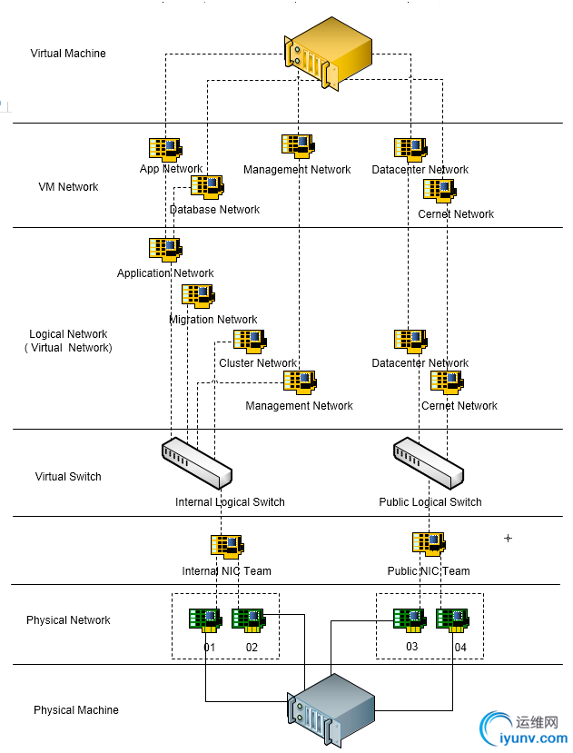

  其中有两个复选框:Allow new VM networks created on this logical network to use network virtualization,这个需要特别注意VM network并不是虚拟网络的意思,而是虚拟机网络。该选项的意思是在这个逻辑网络的基础上允许自定义虚拟机网络,也就是第二层虚拟化。第二层虚拟化是我想的,不是官方概念,下图表示虚拟机网络的示意图。
  由于SCVMM是支持多租户的,也就是说在同一个逻辑网络上(逻辑网络由管理员确定,租户无法更改),允许租户自定义自己的网络,租户可以控制自己的虚拟机,也可以控制自己的虚拟机网络,这样可以满足了租户的个性需求。
  Create a VM network with the same name to allow virtual machines to access this logical network directly,则允许创建一个同名的虚拟机网络,以便用于虚拟机接入该逻辑网络。
  虚拟机必需连接虚拟机网络,而虚拟机网络与逻辑网络关联。第一个复选框允许对逻辑网络做第二层虚拟化,那么随后还可以在该逻辑网络上再创建多个虚拟机网络,并自定义虚拟机网络IP池;第二复选框则允许默认创建一个同名的虚拟机网络,并且使用逻辑网络相同的IP池。如果以上两个复选框都不选择的话,那么该逻辑网络将毫无用处。虚拟机网络并不只用于虚拟机,而是用于虚拟网卡。物理服务器上创建的虚拟网卡也需要接入虚拟机网络,所以默认创建一个同名的虚拟机网络,并且使用逻辑网络相同的IP池的选项是非常重要的。
  微软的官方文档中,逻辑网络之间是绝对隔离的,但是对于实现第二层虚拟化的虚拟机网络(非默认创建,这里容易混淆)之间却不是,那仅仅是便于租户对网络进行管理而已。

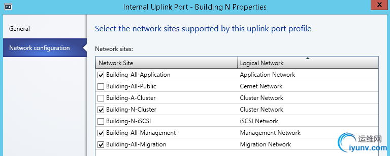

  Uplink Port Profile上行端口配置文件,配置虚拟交换机将连接那些逻辑网络(虚拟网络)。这里Network configuration可以详细到站点与逻辑网络的组合,本质上是决定哪些物理服务器参与连接逻辑网络,哪些逻辑网络参与连接虚拟交换机。

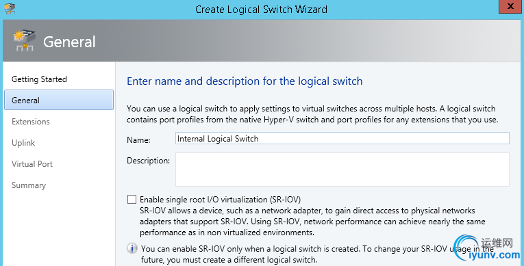

  Logical Switch逻辑交换机在操作系统层面上将对应创建一个虚拟交换机,并且围绕该虚拟交换机进行配置,也可以认为是一个虚拟交换机的配置中心。其配置的本质就是组合普通端口配置和上行端口配置,以方便在物理服务器和虚拟机上的配置。

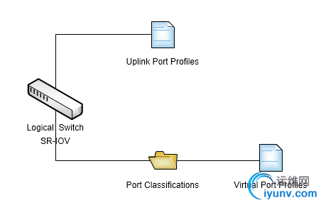

  如上图,我们将把蓝色与绿色标识的物理网络绑定为网卡组用于内部网络Internal Network,并通过Internal Logical Switch进行统一管理。将其上关联目标中的4个逻辑网络(虚拟网络)。其中有个选项SR-IOV单根虚拟化,如图中说明,即允许虚拟机直接使用某个物理网卡,简单可认为即某个物理网卡直接当做虚拟机的虚拟网卡,以提高网络I/O性能。那么该选项不符合我们的期望,因为我们希望创建网卡组做负载均衡,与SR-IOV是矛盾的。
  另外两个配置项Uplink和Virtual Port即使分别配置关联哪些上行端口配置文件和普通端口配置文件。其中普通端口配置文件并不是直接一对一的配置,而是通过Port Classifications端口分组进行关联。因而我们中心的总体的配置逻辑如下图:

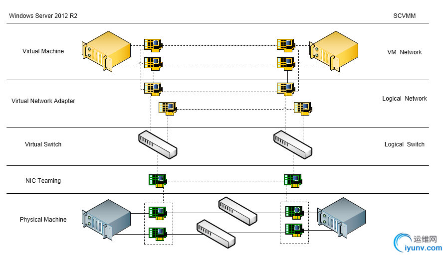

  结合上文我们的网络虚拟化目标和SCVMM的相关配置功能,我们大体上需要完成如下图配置:
  上图中的配置是一个完全的配置,也就是说并不是所有物理机器都需要4个Physical Network物理网络,也并不是每个虚拟机都需要接入所有的VM Network虚拟机网络,实际应用中,要根据实际需要。

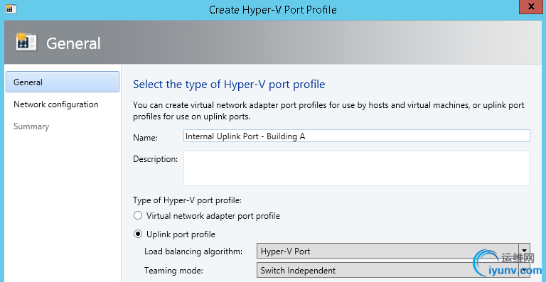

  (2) 创建Port Profile端口配置文件
  每个物理网卡或者网卡组虚拟化后,可以在其上创建多个逻辑网络,但是这句话在SCVMM却不是显而易见的。你需要事先配置好逻辑网络,端口配置文件和逻辑交换机,而后在配置每个物理服务器的时候,将这些配置与物理机器的某个网卡或者多个网卡(自动构成网卡组)关联。也就是说你在进行逻辑网络,端口配置文件和逻辑交换机配置时是与硬件无关的,但是你需要知道你的目的是最终要与硬件网卡关联。
  上行端口配置文件的配置方式是非常灵活的,有时让人难以把握。我们需要回到上行端口配置文件的本质,是为了统一配置物理服务器和逻辑网络的连接。这时你可能还需要明白处于不同地理位置的服务器,如不同楼栋或楼层的服务器可能配置会又不一样,那么上行端口配置文件就不会一样。也就是说上行端口配置文件出于需要关联的逻辑网络有关外还与站点有关。与站点关联的目的是规定该上行端口配置文件可以被应用到哪些物理服务器上。
  我们以Internal Uplink Port- Building N为例看看上行端口配置文件的属性。Internal Uplink Port- Building N主要关联内部的逻辑网络,并且选择的服务器位于在Building N。

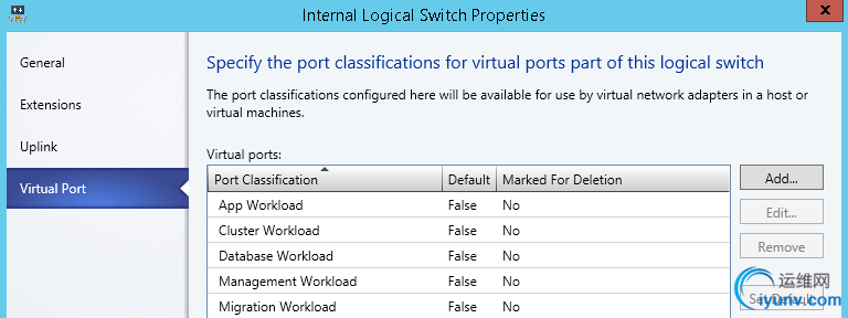

  逻辑交换机的目的在于组合以上配置。需要特别注意的是对于普通端口配置文件,我们需要创建Port Classifications端口分组,而后通过端口分组关联普通端口配置文件。如下我们针对两个网卡组分别创建了两个逻辑交换机,其中Internal Logical Switch关联4个逻辑网络:Management Network、Cluster Network 、Migration Network和Application Network;Public Logical Switch关联2个逻辑网络:Cernet Network和Datacenter Netwrok。
  接下来我们来看看Internal Logical Switch的配置。在Uplink选项卡中关联所有域Internal有关的上行端口配置文件。这样就让Internal Logical Switch关联上所有相关位置和所有属于Internal的逻辑网络。
  在Virtual Port选项卡中关联相关的普通端口配置文件。

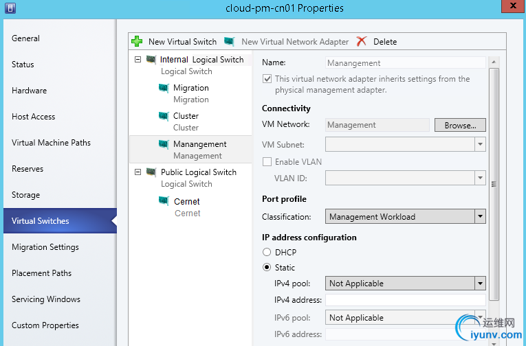

  所有的配置都准备好了,那么最后的步骤就是让物理服务器应用这些配置。我们通过在物理服务器上右键属性的Virtual Switches选项卡中来实现。如下图我们为名称为cloud-pm-cn01的物理服务器加入了如下两个Logical Switch(Virtual Switch),Internal Logical Switch和Public Logical Switch,每个Logical Switch都使用两张物理网卡,并在在其下加入需要该物理服务接入的逻辑网络所需要的Virtual Network Adapter虚拟网卡。
  这里需要特别注意,每台物理服务器配置需保持一致,并且划归某个Logical Switch的物理网卡在物理链路上必须在同一个网络中。如果加入的物理网卡多于一个,将自动组成网卡组。在Uplink Port Profile列中需要选择该物理服务器物理位置相同的那个上行端口配置文件,以便与其所处物理位置相同的物理服务器通讯。
  对其中每个虚拟网卡的配置如下图。需要特别注意的是Management虚拟网卡的配置。在完成物理服务器操作系统安装后,将物理机器加入域中,这时物理网卡Ethernet 01会配置域网络,当我们配置Management虚拟网卡时注意勾选This virtual network adapter inherits settings from the physical manangement adapter。这样Management虚拟网卡将获得Ethernet 01的配置(这时域网络会短暂断开)。VM Network选择对应的虚拟机网络,Port Profile选择对应的普通端口分组,以应用相关端口配置策略。
