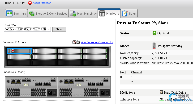

  a. 对物理磁盘进行分组创建热备磁盘,创建磁盘阵列Raid,选择Raid的类型。如下图在Hardware选项卡中,右键图中的磁盘创建热备盘和磁盘阵列。

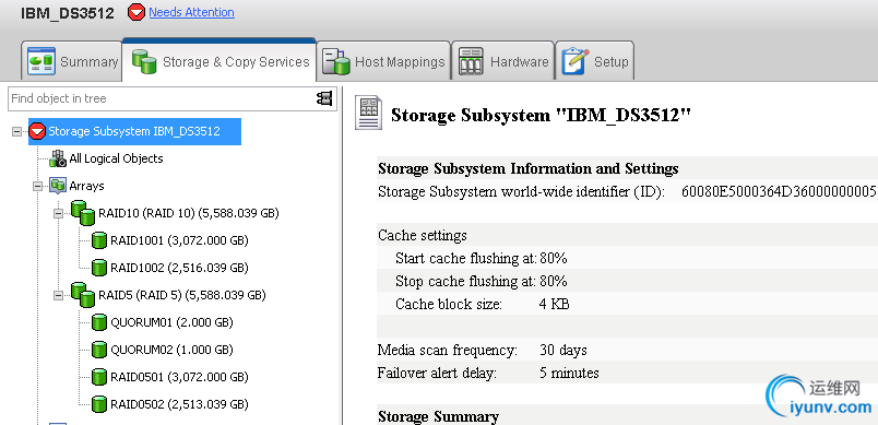

  b. 对磁盘阵列划分逻辑磁盘(在服务器操作系统中表现为一个磁盘),其中为Windows Server故障转移集群创建见证磁盘。如下图在Storage & Copy Services选项卡中可以看见创建了2个的磁盘阵列,一个是Raid10类型,另一个是Raid5类型,可以在每个磁盘阵列下创建逻辑磁盘。其中在名为RAID5这个磁盘阵列下我创建了两个1-2Gb大小的逻辑磁盘,这两个磁盘将作为故障转移集群的见证磁盘。

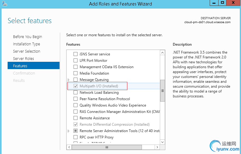

  进行如上配置后,在服务器的磁盘管理工具中就可以看见分配给服务器的那些逻辑磁盘了。这里我们还需要配置多路径IO(MPIO),实现服务器在存储的两个控制器之间实现路径冗余,即如果一个存储控制器坏了,服务器将自动使用另一个。当然多路径IO不仅止于此,如果每台服务器有两个FC HBA卡,并分别连接两台光纤交换机,每台光纤交换机分别连接两个存储控制器,那么这将实现真正的冗余,当然成本也不菲。在Windows Server 2012 R2中配置多路径IO,需要做两件事:
  a. 安装IBM多路径IO的驱动,可以在官网下载对应存储的驱动,这里安装驱动为MPIO Device Specific Module(DSM),其文件名类似SMIA-WinX64-01.03.1305.0050.exe。
  b. 在服务器管理器中添加服务器特性Multipath I/O。

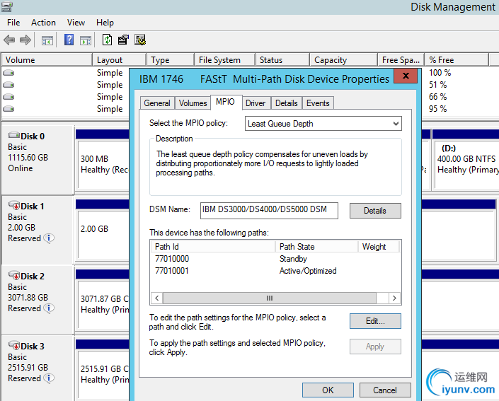

  完成后我们可以在磁盘管理器Disk Management中,看到到原来冗余的磁盘都合并在一起,并且右键Disk属性,可以看到多出了MPIO的选项卡。
