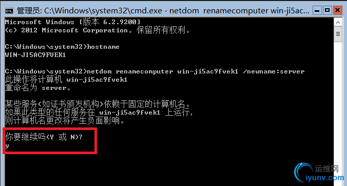

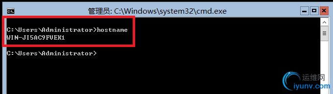

  二、计算机名:
  1、查看计算机名:hostname
  2、更改计算机名:Netdom renamecomputer win-ji5ac9fvek1 /newname:server
  其中win-ji5ac9fvek1是原来的计算机名,server是改后的计算机名,
  也可以再后面加/reboot 时间(秒)
  /reboot是重启计算机。时间就是几秒后重启。同时,在加入域的时候也可以添加该参数。
  输入Y,回车(确定),由于我前面没有用/reboot所以在这里,它会提示需要重启计算机,我们需要手动重启计算机。

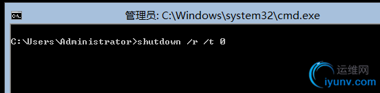

  三、重启和关机
  Shutdown /r /t 0
  /r    重启
  /s   关机
  /m   使UNC路径的机器
  /t   代表的是时间,单位秒

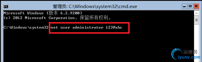

  四、更改用户密码:
  Net user administration 123@abc
  Administration是用户名
  123@abc是密码

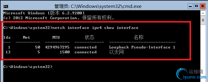

  当然也可以使用“netsh interface ipv4 show interface”查看可用的网络连接,你在设置的命令中就不需要输入“本地连接了”可以直接用“IDx”代替。

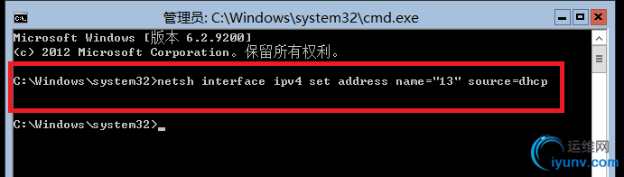

  2、设置自动获取IP地址:Netsh interface ipv4 set address name="13" source=dhcp

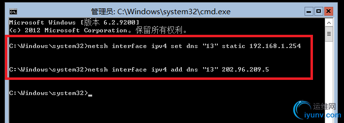

  3、DNS设置
  主DNS设置:Netsh interface ipv4 set dns “13” static 192.168.1.254
  从DNS设置:Netsh interface ip add dns “13” 203.96.209.5
  注意:设置DNS时会验证DNS的正确性,如果DNS不存在,会有报错;
  配置DNS语法:
  Netsh interface ip set dns “name of thenetwork interface” static <ip address of the primary dns server>
  备用DNS则把set改成add,去掉static,当然这里的“name of thenetwork interface”也可以换成idx

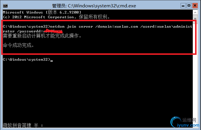

  六、加入域:
  Netdom join Server /domain:xuelan.com /userd:xuelan\administrator /passwordd:*******
  其中server是计算机名,xuelan.com是域名,xuelan\administrator是有权限将客户端加入到域的用户名;*******是该用户名的密码。
  完成后计算机需要重新启动
  语法:
  Netdom join <name of computer joiningdomain> /domain:<domain to be joined> /userd:<name of domain userwith permission to join the domain> /password:*******
  可以通过添加/REBoot自动重启:
  Netdom join <name of computer joiningdomain> /domain:<domain to be joined> /userd:<name of domain userwith permission to join the domain> /password:******* /REBoot

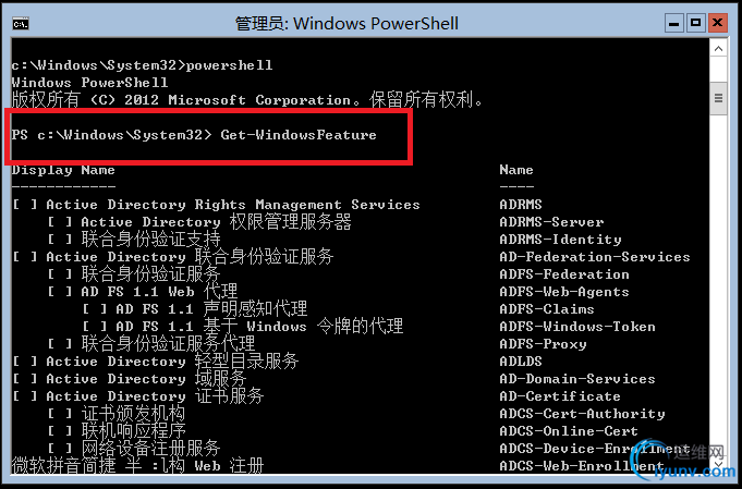

  九、查看安装的角色(powershell)
  windows Server 2012:Get-windowsFeature
  windows server 2008:servermanagercmd.exe -query
  前面有X的表示已经安装的。
