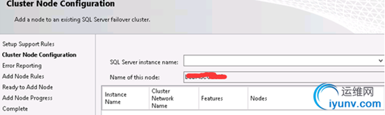

  第二天存在以下界面,但是无法选择已经安装的群集
