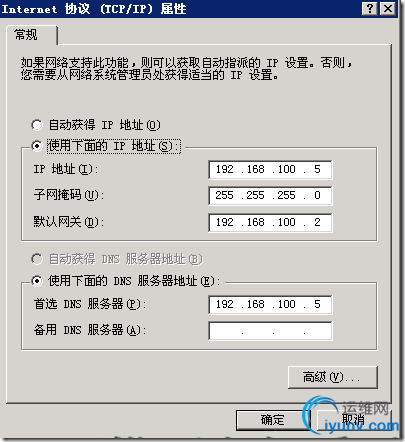

  1.设置IP地址。(为域控制器计算机设置IP地址、子网掩码和首选DNS地址)

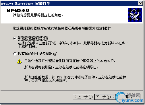

  3.指定域控制器的类型。(两次单击“下一步”按钮,选择“新域的域控制器”,单击“下一步”按钮)

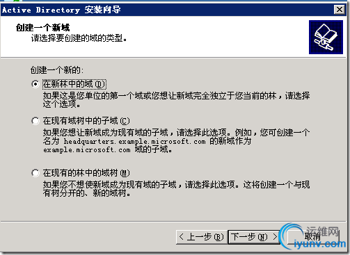

  4.创建一个新域。(选择“在新林中的域”,单击“下一步”)

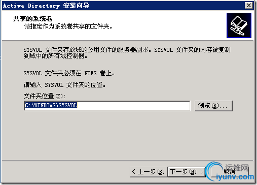

  8.指定共享系统卷的位置。(指定共享系统卷的位置,单击“下一步”)

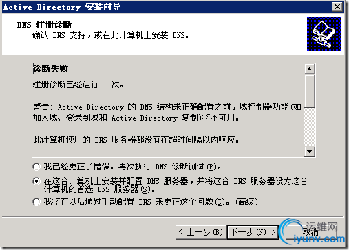

  9.设置DNS注册诊断。(在“DNS注册诊断”对话框中直接单击“下一步”)

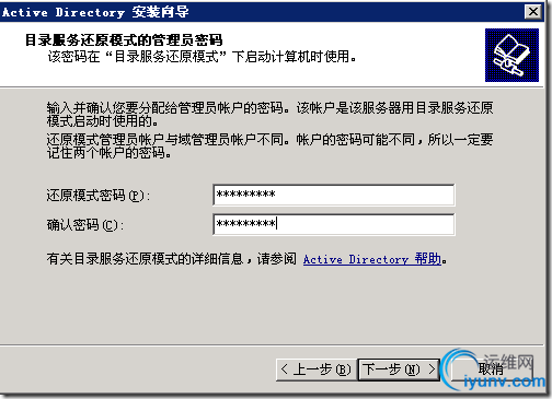

  10.设置目录服务还原模式的密码。(在权限对话框中单击“下一步”按钮,输入目录服务还原模式的密码,单击“下一步”)

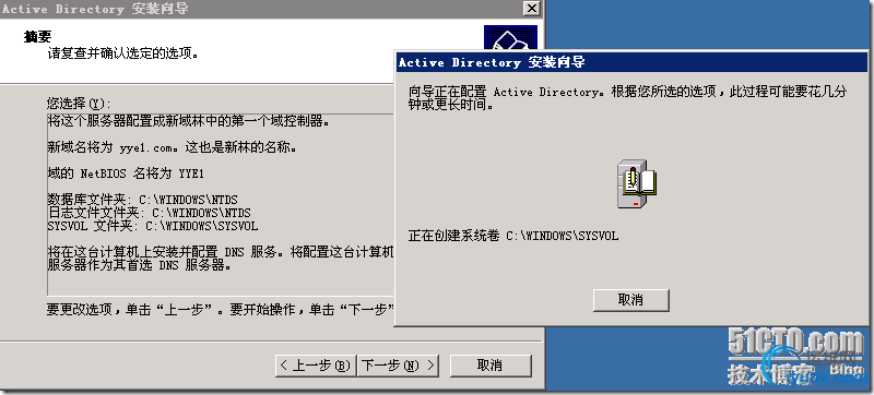

  11.开始安装活动目录。(单击“下一步”,开始安装活动目录)
  12.完成安装。(安装完成后单击“完成”)
  13.重新启动计算机。(单击“立即重新启动”,重启计算机)

  1.设置客户计算机的Ip地址。(必须正确设置首选DNS地址。由于前面安装域控制器时,将域控制器安装为DNS服务器,所以此处将首选DNS地址设置为域控制器安装为域控制器的地址)。

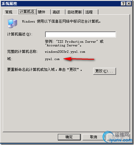

  2.输入域名。(右击“我的电脑”,选择“属性”,单击“计算机名”选项卡。单击“更改”,在“隶属于”处输入要加入域的域名,单击“确定”按钮)

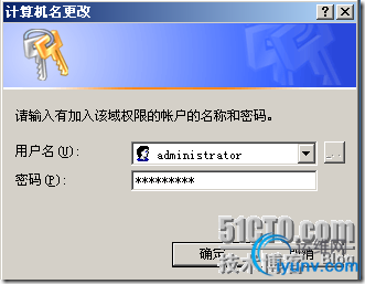

  3.输入用户名和密码。(输入域管理员的用户名和密码,单击“确定”)
  4.成功加入域。(系统弹出“欢迎加入yye1.com域“对话框,单击”确定“,再次单击”确定“重新启动计算机。重复以上步骤,将其他计算机加入域

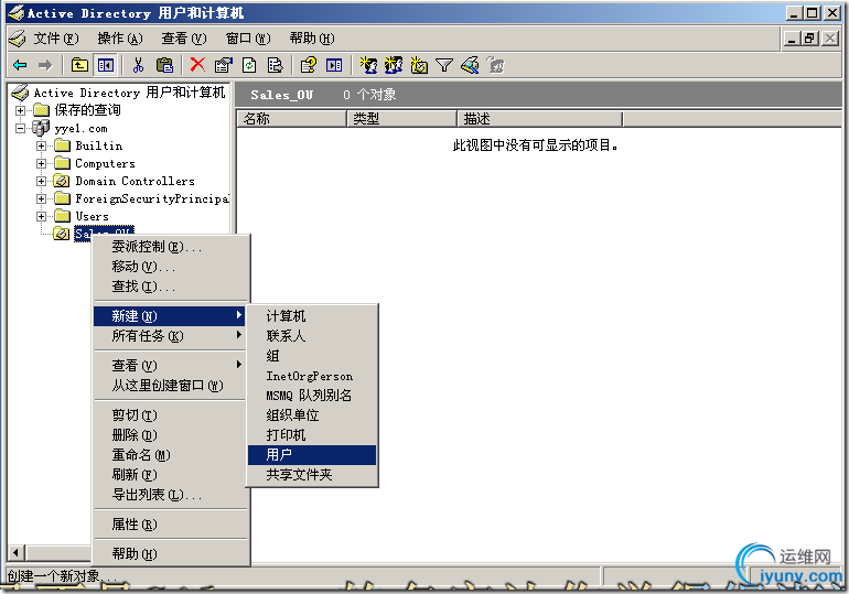

  (建立Windows域后,可以在活动目录中为所有用户建立域用户账户,让他们使用域用户登录域,访问域的资源。同时,管理员可以通过活动目录,集中管理所有域用户。下面以在yye1.com域中建立销售部组织单位和用户账户为例建立用户账户的过程)

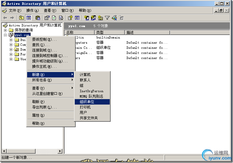

  1.新建组织单位。(单击“开始”——“程序”——“管理工具”——“Active Directory用户和计算机”。右击域,选择“新建”——“组织单位”)

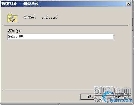

  2.输入组织单位的名称。(输入销售部组织单位的名称Sales_OU,单击“确定”)

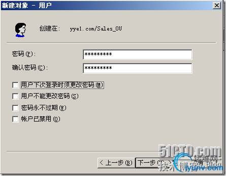

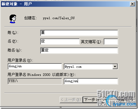

  3.新建用户。(右击“Sales_OU”,选择“新建”——“用户”)
  4.输入用户信息。(输入用户信息,如dongjun,单击“下一步”,设置用户密码,单击“下一步”)
  5.完成用户创建。(已建立的用户账户如下图所示。要设置用户属性,可以右击相应的用户,选择“属性”。要使用户获得相应的权限,可以将用户加入内置组或直接给用户授权)

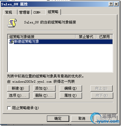

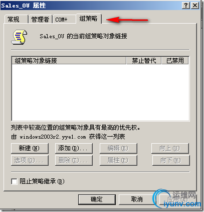

  1.打开“组策略”选项卡。(打开Active Directory用户和计算机,右击Sales_OU,选择“属性”,在弹出的对话框中单击“组策略”选项卡)

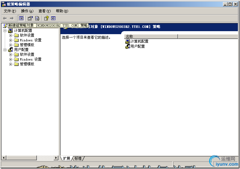

  2.新建组策略。(单击“新建”,建立新的组策略,单击“编辑”,打开组策略编辑器设置组策略)
  3.设置组策略。(在组策略编辑器中展开“用户配置”——“管理模板”,单击“控制面板”,在右侧窗口中找到“禁止访问控制面板”项)
  4.禁止访问控制面板。(双击“禁止访问控制面板”,选择“启用”,单击“确定”按钮)

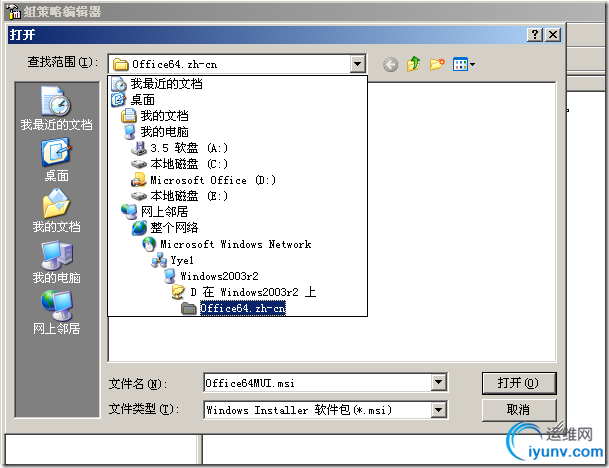

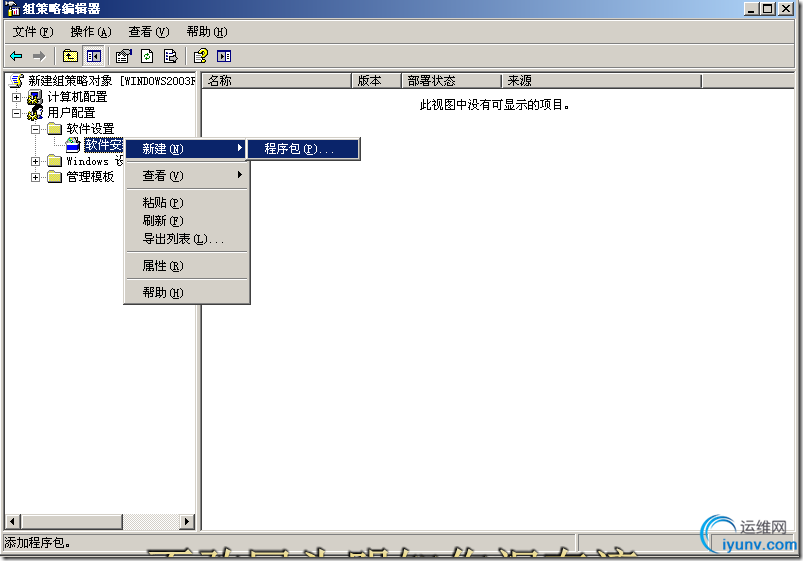

  3.设置组策略。(在组策略编辑器中,展开“用户配置”——“软件设置”,右击“软件安装”,选择“新建”——“程序包”)
  4.打开安装包文件。(打开安装包文件,选择“打开”。注意,此处文件路径必须是网络路径)

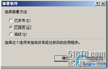

  5.选择软件部署方式。(选择“已指派”,单击“确定”按钮)
