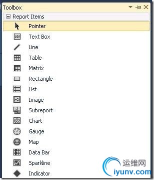

  数据区域会与数据集细节以显示数据内容,独立报表单元则与数据集无关(文本框仅能显示单笔数据内容),但是却与报表排版与美观息息相关。
文本框
  有别于“数据表”呈现多笔数据的特性,当我们想要加入标题或是制作报表的表头中的文字,“文本框(Textbox)”可说是最好的选择,“文本框”不但可显示报表中的数据(一次只能显示一笔),同时也可以显示参数,内置字段甚至于表达式的计算结果。前面介绍的数据表或矩阵,其实都可以视为一连串的文本框的组合,更不用提列表了,文本框是列表构成弹性报表结构的重要基本单元。
  在操作方面,一样也是从工具箱拖拉至报表设计区,以刚才的缴费单为例,我们先输入缴费单的学校名称,请将文本框内的文字输入“某某大学”,接下来,在下方再拖放一个文本框,点击此框,选择“表达式”,并输入以下表达式内容:

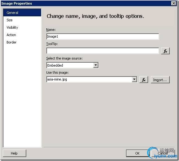

  内嵌
  内嵌(Embedded Image)顾名思义是将图像嵌入报表中。使用内嵌图像时,报表设计器会以MIME(Multipurpose Internet Mail extension)的形式来编码图像,并且在报表定义文档(.rdl)将“Image”储存为文字。如此即可将所有图像的数据储存在报表定义中。使用内嵌图像的好处是,可以确保报表随时都能使用图像,但缺点是该图像文件只有这个报表可以使用,无法和其他报表共享,并且也会使报表定义的大小增加。
  设置内嵌图像的步骤很简单,首先,从工具箱中拖拉“Image”至报表设计区域,此时,弹出的对话框中的“General”标签页将“select the image source”选择“Embedded”选项,可在“Use this image”处指定图像的路径,或是利用“Import…”功能将图像导入项目中,即可完成设置。
  单击“OK”按钮,即可在报表数据窗口中的“Image”目录中看到刚才加入的图像,同时报表设计区域中也可以看到此图像内容,设计者可以自行调整图像大小以及摆设位置。

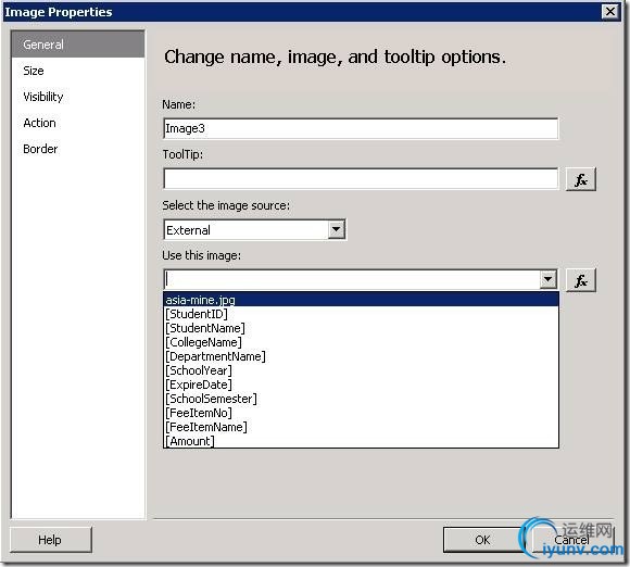

  外部图像
  外部图像可以利用两种模式来使用,第一种是将图像储存于报表单元中,第二种方式则是利用URL来引用图像。
  相对于将图像嵌入在报表内,将图像储存在报表单元中的最大好处在于,当部署项目时,图像会被当成独立数据,会与报表定义文件分开放置在报表服务器上。假若有许多报表需要使用到相同的图片文件(如企业商标),使用者储存于报表单元的方式,即可让图像文件能够跨报表共享,且当图像文件更换时,只需要重新部署项目内的图像,不必重新部署报表,只需按下重新整理报表,即可查看更新后的图像。
  如果希望将图像加入项目,只需在方案资源管理器中右击“Reports”图示,选择“Add”、“Existing Item…”,将文件类型切换为所有文件,即可将图像加入项目之中。
  当项目加入图像之后,待拖拉新的图像之后,将“Select the image source”设为“External”,即可在“Use this image”的下拉菜单中看到刚才加入项目的图像名称,选择此图像即可引用到项目内。
  另一种外部图像使用方式则是使用URL存取网络服务器上的图像文件。在报表中希望使用网络上的图像时,只需在“Use this image”区域直接输入链接到图像的URL地址(例如:/image1.jpg">http://<servername>/image1.jpg)即可,不过请注意,有些网站会设置安全性策略禁止外部盗链图片,如果有限制其实会造成引用图像失败。
