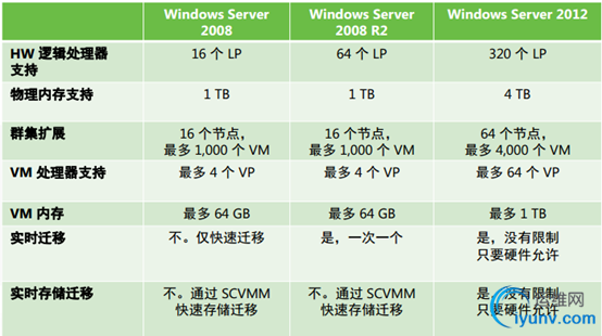

  我们可以看看下表Windows2008到2012之间的一些性能差距。这里仅关注"实时迁移"这一块就可以了。在2008中根本不支持实时迁移、在2008R2中也仅仅支持一条实时迁移,同时也是有条件的,需要SCVMM,而在WindowsServer2012中,就没有任何限制了。

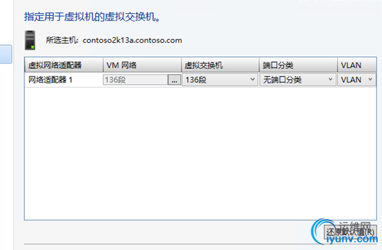

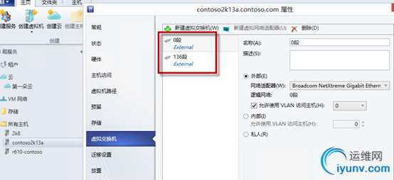

  我们在VMM中,选中需要操作的HyperV主机,右键查看属性,对虚拟机交换机和迁移设置进行如下图的修改。主要是保证迁移主机和被迁移主机都拥有同样的虚拟交换机。
  迁移设置默认设置即可。如果担心安全为题,可以在传入实时迁移网络设置处,增加允许迁进来的HyperV主机IP地址,仅允许这些IP地址进行迁移。

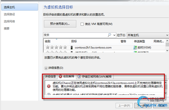

  打开VMM控制台,在一台物理机上选中任意一个虚拟机,右键点击,选择迁移虚拟机。
  继续的时候,我们看到报错了。发现原因是处理器功能不一致。造成这个错误的原因是,主机A和主机B采用了不一样的CPU。
  修改这个很简单,修改这台虚拟机的属性,勾选下图这个选项卡即可。可能有人会说。要修改必须要关机啊,这个所谓的不关机不是骗局么?
  首先大家要确认的一点是,在生产环境中,CPU类型不一致的情况比较少见(毕竟都是至强的U,同批次同型号);其次,你现在已经知道不勾选这个选项会造成一些不良后果,那么以后真实施的时候,也就可以避免这个问题。
  强烈建议,对重要业务、重要的虚拟机,一定要勾选这个选项。因为你不知道未来会不会迁移这个虚拟机,也不知道它会不会使用群集。
  再次操作迁移虚拟机,发现已经没有报错了。

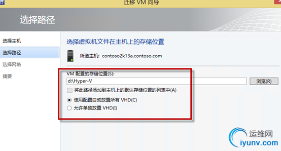

  接下来选择迁移后的虚拟机保存的位置,可以保存在对端的本地磁盘上,也可以保存在SMB共享上,毕竟SMB算是一个最廉价的共享存储了。(关于如何将虚拟机放在SMB3.0上,可以参考http://jiushu.blog.51cto.com/972756/1185875中的SMB文件共享部分。)

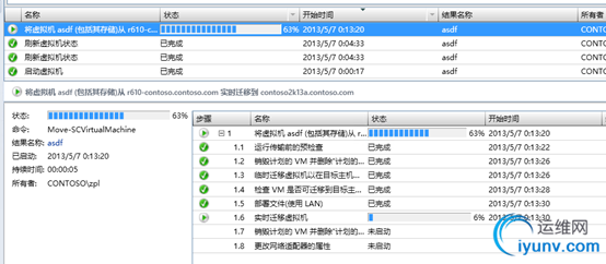

  在任务中可以看到迁移的详细过程,这个时候我们其实已经不需要去管它了,过一会就能完成实时迁移动作,当然时间可长可短,因为HyperV首先会拷贝一份完整的镜像到被迁移的机器上,然后复制内存和其他信息过去,耗时最长的就是拷贝镜像这个过程。

  最后用一张成功迁移的作业图作为本文的结束,大概耗时18分钟,中断时间丢2个包。
  如果使用共享存储,那么时间一般都在1分钟左右,中断时间和无共享迁移一致。
