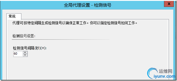

  你可以在“管理”工作区内的“设置”中更改所有代理的检测信号间隔以及所有管理服务器的丢失的检测信号数,如下图中所示。
  默认的间隔为60秒,如图。

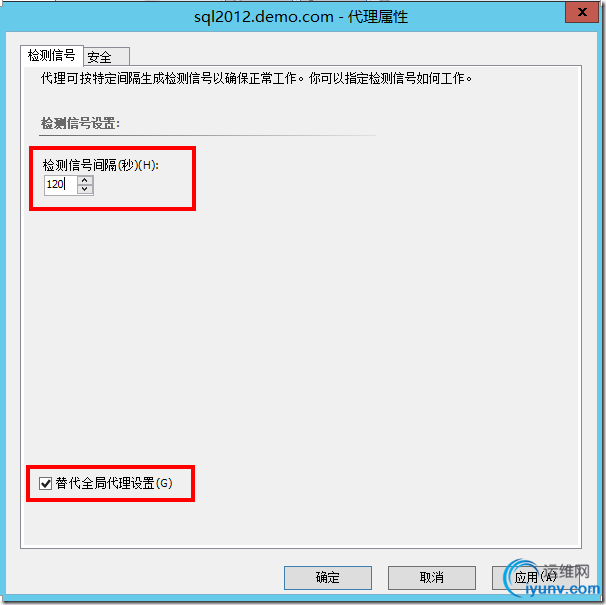

  通过在“管理”工作区内“代理管理”或“管理服务器”中打开计算机的属性,你也可以替代单个代理的全局检测信号间隔以及单个管理服务器的丢失的检测信号数。 例如,你可以增加具有慢速网络连接的计算机的检测信号间隔。
  可以勾选“替代全局代理设置”,然后修改一个合适的值,如图。
