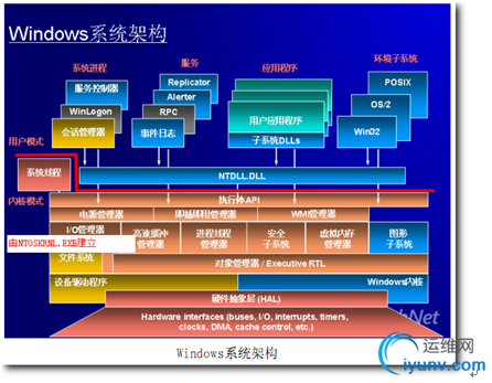

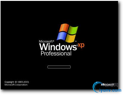

Windows XP \Windows 2003启动过程的学习及故障分析处理                 (七) Windows XP \Windows 2003系统的完全建立Ntoskrnl- hal.dll – WinlogonNTOSKRNL.EXE建立Windows2000/XP内核(Windows系统架构),          DSC0000.png 运行此阶段时,最明显的表现是屏幕出现了Windows XP的标志了,同时还会显示一条滚动的进度条,这个进度条可能会滚动若干圈(如下图),这个大家一定眼熟吧。             DSC0001.png   随后,硬件抽象层(HAL)(与NTOSKRNL.EXE在同一个文件夹里——C:\WINDOWS\system32)被引导进程加载,硬件抽象层(HAL)的作用是:隐藏特定平台的硬件接口细节,为操作系统提供虚拟硬件平台,使其具有硬件无关性,可在多种平台上进行移植。

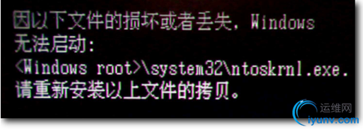

现象:2如下图    DSC0004.png 首先我们需要知道CONFIG\SYSTEM是一个什么文件?他主要就是注册表文件。他里面包含了庞大数量的注册表键项、键值等配置数据的文件,。通过前面的学习知道,系统在启动过程中既生成一些注册表键项、键值,也会根据其他键项、键值对计算机进行初始化工作(如加载驱动、启动服务),各个计算机注册表并不完全一样,所以我们用复制其他计算机中的CONFIG\SYSTEM方法是不行的,(计算机的注册表是可以备份的,但实际有几人做了?)因此情况也比较复杂。处理方法:重装系统吧。  现象:3如下图
  处理方法:和现象1类似复制(在PE环境中或挂为从盘)一个好的ntoskrnl.exe试试;不行的话,重装系统吧。
