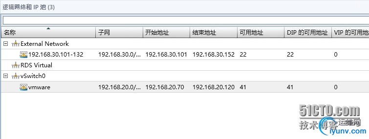

  首先,创建两个逻辑网络,实际上,当你添加Hype-v,vmware的时候,会自动把他们主机上的网卡,捕捉到vmware中去。vswitch0的就是从ESXI主机上面捕获来,我为他和hyper-v分别建立了两个不同的ip pool,为ip pool分配ip地址,网关,dns,我没有启用网络虚拟化,就是最基本的逻辑网络。
  分别建立不同的主机组,关联到不同的逻辑网络
  然后再主机组中,将所有主机 主机组 网络分配为空
  hyper-v主机组关联到External Network的IP POOL
  ESXI主机组关联到vswitch0的ip pool

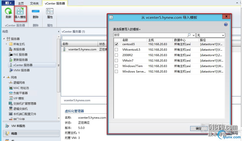

  当当当当····下面是勇敢的小明出场,小明凭借着艺高人胆大的精神,打开了VMM中的控制台,找到构造,找到Vcenter
  然后选择上面的Vcenter服务器,选择导入模板,小明这时候已经看见希望的曙光,于是他兴奋的唱起了歌~~~随着稻香河流继续奔跑,微微笑~小时候的梦我知道~

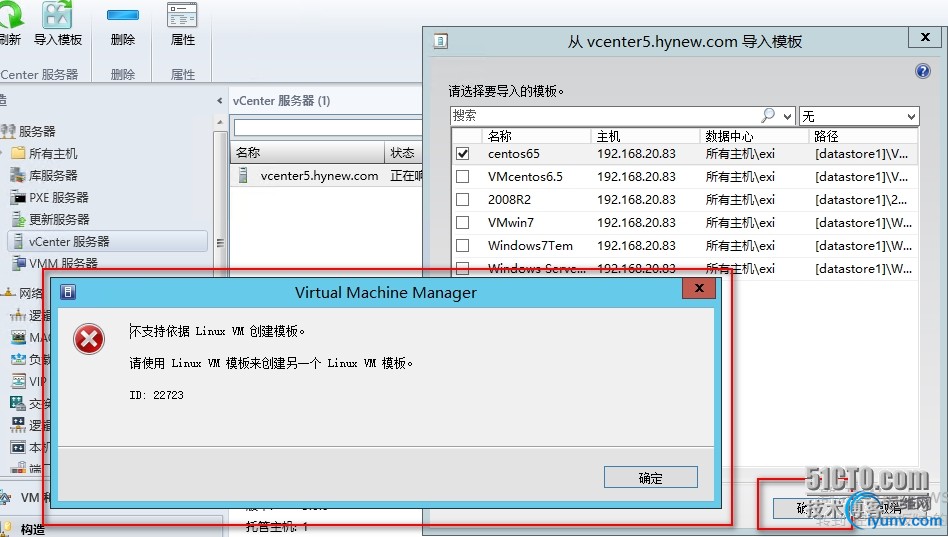

  小明兴高采烈的点了下一步之后,发现,报错了 ,纳尼,What,怎么回事?
  这时候小明觉得自己可能觉得已经解决不了,于是他请出了王大侠,王大侠出手,立马手到擒来
  首先,这个错误的根本原因,就是VMM没能感知到这个vmware模板是一个linux模板,最简单的办法就是手动去建立VM模板

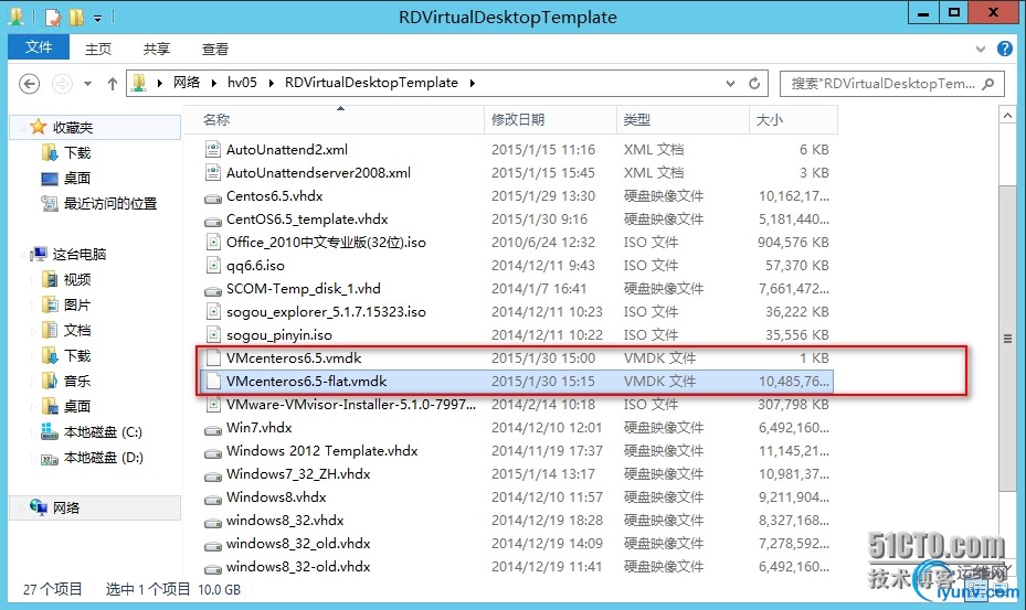

  1. 在vmware的linux模板中,安装SCVMM的agent代理,然后重新做成模板
  2. 复制vmware中linux模板的vmdk和flat.vmdk到SCVMM的库中
  3.然后,在SCVMM中,根据库中复制进来的vmdk,手动建立vm模板

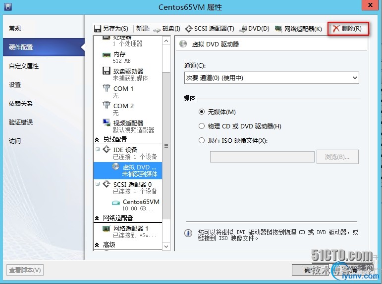

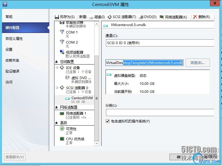

  4.手动建立linux vm模板的时候,别忘了,选择ESX server 云功能配置文件
  虚拟DVD驱动器,如果不需要可以直接删除掉
  5.硬盘选择导入到VMM库中的linxu vmdk文件,在下面一定不要忘记选择 包含虚拟机的操作系统

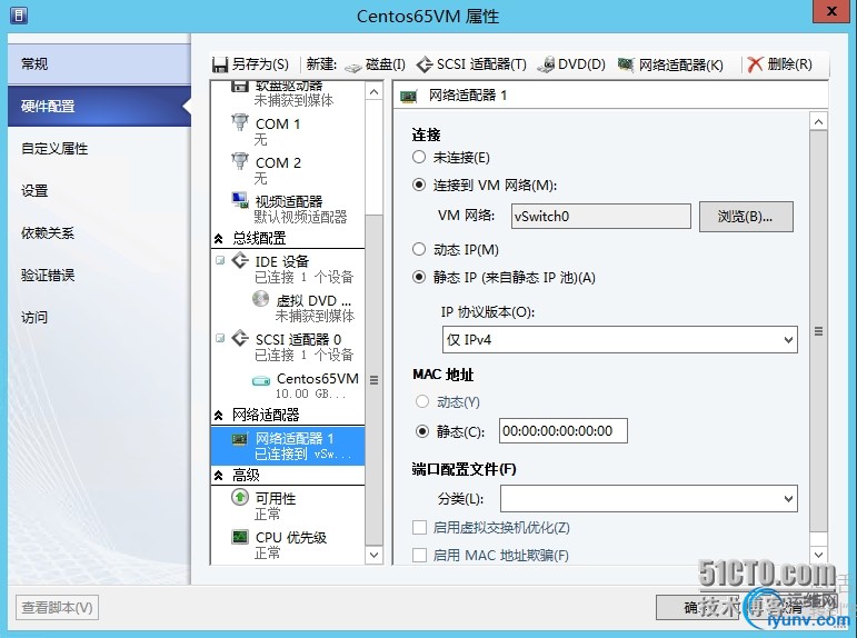

  6.网络适配器,选择连接到vmware的逻辑网络,静态IP从逻辑网络中获取,MAC地址也采用静态
  7.最主要的是在手动创建vm模板的时候,来宾OS配置文件,一定要选择 无-不需要自定义
  8.手动完成模板的创建之后,你会在SCVMM库中看到这个模板依然是属于vmware的模板,这时候,管理员就可以基于这个vmware中的linux模板来创建虚拟机了,创建好了后,你会发现一件很有意思的事情,linux的虚拟机,在vmm识别到的竟然是一个XP的OS系统
