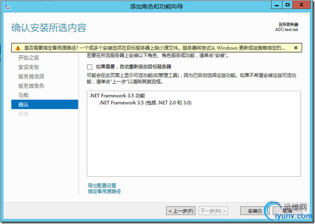

  但这不意味着无法安装.Net Framework 3.5,实际上,在配置管理器中,能够勾选这一选项的。
  是否看到警示?即使勾选功能,实际上是无法进行安装的,会提示缺少源文件。这是由于在安装镜像中,有Metadate(元数据)但是没有安装文件。对应的,安装文件存放在安装介质的 x:\sources\sxs 这个并行文件夹中。因此,你需要指定安装文件位置。

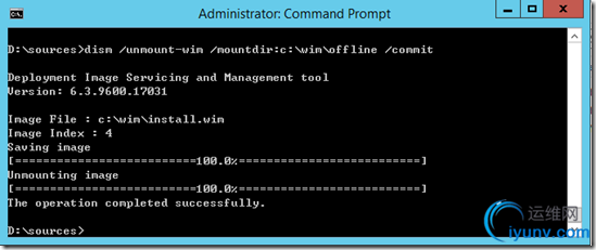

  dism /mount-wim /wimfile:x:\sources\install.wim /index:4 /mountdir:/c:\wim\offline
  事实证明,安装介质上的NetFx3源文件没有问题……
