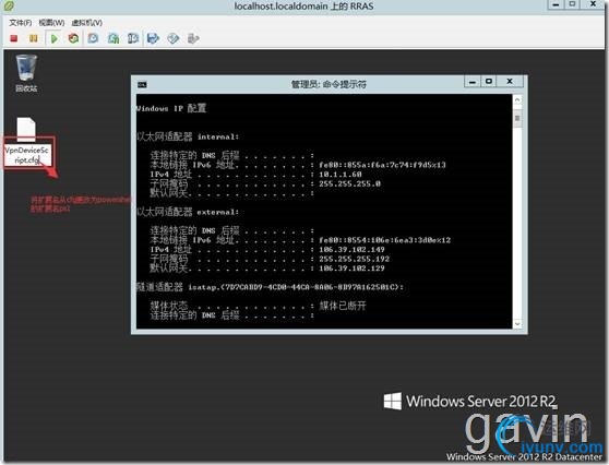

  1. 首先是我本地的网络,我选择使用windows 2012r2服务模拟本地的硬件防火墙设置充当本地的***设置。
  Internal: 10.1.1.60
  External: 106.39.102.149

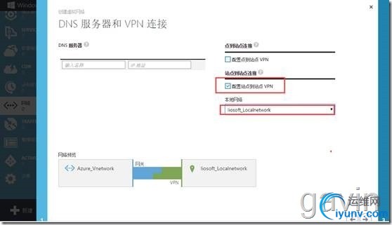

  定义虚拟网络
  虚拟网络名称
  选择点到点的***配置
  定义虚拟网络的地址范围:根据我们之前的规划,虚拟网络1的地址范围:
  10.10.1.0/24
  开始创建虚拟网络

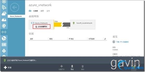

  虚拟网络创建完成后,我们定义网络***网关;
  注:一定要选择动态路由哦
  开始创建***网关
  ***网关创建完成。我们可以查看,默认生成了一个***网关

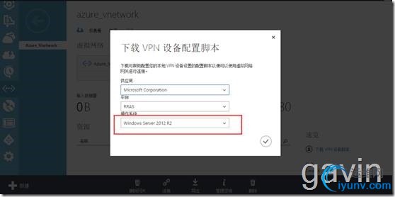

  接下来,我们下载***设置脚本;因为我们的本地使用的是microsoft 2012R2系统做为一个RRAS服务,所以我们下载的时候选择windows server2012R2
  下载后默认的扩展名为cfg,为了方便执行该脚本,我们通过修改该扩展名为ps1,然后通过powershell执行
  我们通过powershell执行该脚本

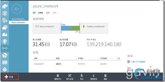

  接下来我们查看azure的portal信息,看看***服务是否跟windows azure的***链接正常
  我们在查看RRAS服务器配置:服务运行正常

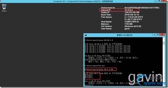

  我们通过该虚拟机ping本地的网络地址。经过测试结果为通。服务运行正常。

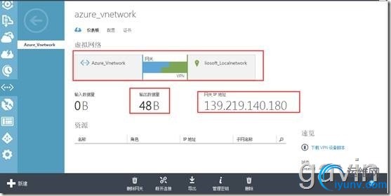

  我们可以通过azure 的port进行确认,网络是通的,因为都有流量产生了。

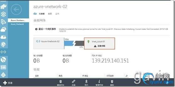

  创建完成后,我们查看网络之间是没有流量的。而且***状态也是链接中断的

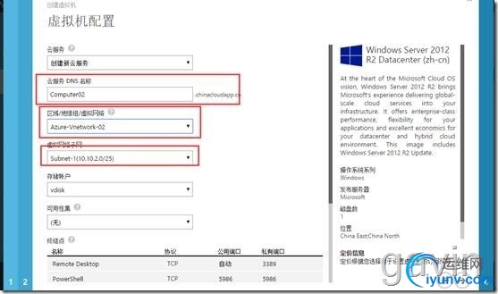

  我们同样创建一个虚拟网络2的虚拟机进行测试。
  我们ping虚拟网络01的虚拟机是不通的;。
  因为我们的虚拟网络中通过***配置的是链接到本地网络中的iiosoft_localnetwork,所以这样也会链接不上。 我们需要将虚拟网络中azure_vnetwork-01的网络配置文件导出添加vnetwork后我们导入进行配置才能正常工作。我们选择vnetwork-01

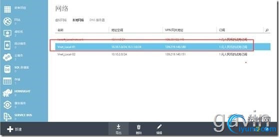

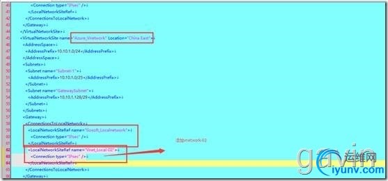

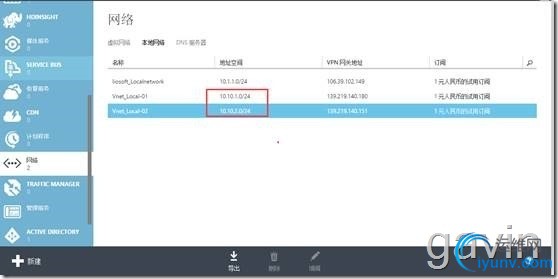

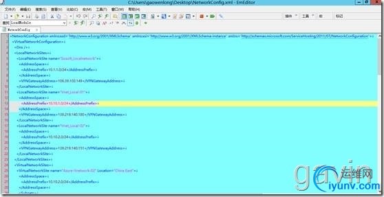

  我们可以看出vnetwork01链接到是iiosoft_localnetwork的网络,没有链接到vnetwork02的的本地网络,所以我们需要在配置文件内添加。
  我们通过网络配置文件看,得知有三个本地网络的详细信息:
  同时虚拟网络01的网络定义及连接到的虚拟网络信息:
  虚拟网络02的网络定义及连接到的虚拟网络信息

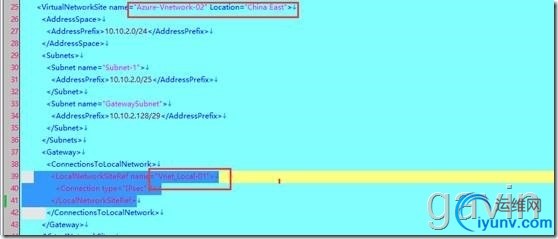

  我们通过以上信息确认,虚拟网络01连接的是本地网络iiosoft-localnetwokr,所以我们需要定义网络信息,添加本地虚拟网络02
  <LocalNetworkSiteRef name="Vnet_Local-02">
  <Connection type="IPsec" />
  </LocalNetworkSiteRef>
  我们在虚拟网络:Azure_Vnetwork中修改链接信息:添加链接到vnetwokr02的网络信息:

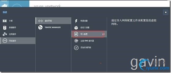

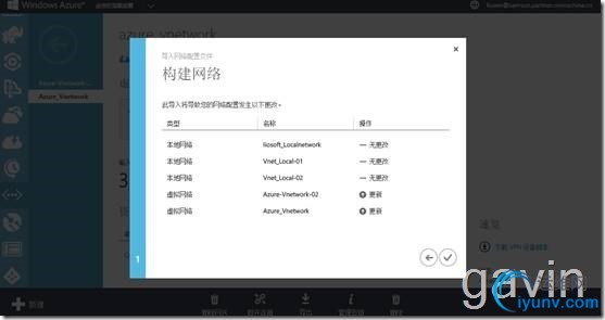

  保存后,我们需要将保存后的网络配置文件导入到虚拟网络01中。
  导入配置
  确认后,我们开始更新

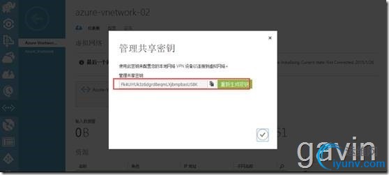

  我们发现手动连接后还是失败,原因是因为两个***网关会有两个不同的共享秘钥,所以我们需要通过powershheell来完成下面的工作。
  我们首先是复制保存Vnetwork-01的共享秘钥
  通过powershell来定义虚拟网络01和虚拟网络02的共享秘钥为指定成一个
  Set-azurevnetgatewaykey –vnetname azure_vnetwork –localnetworksitename vnet_local-02 –share xxxxx
  同样为虚拟网络02来定义虚拟网络01对的额共享秘钥

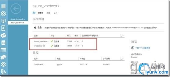

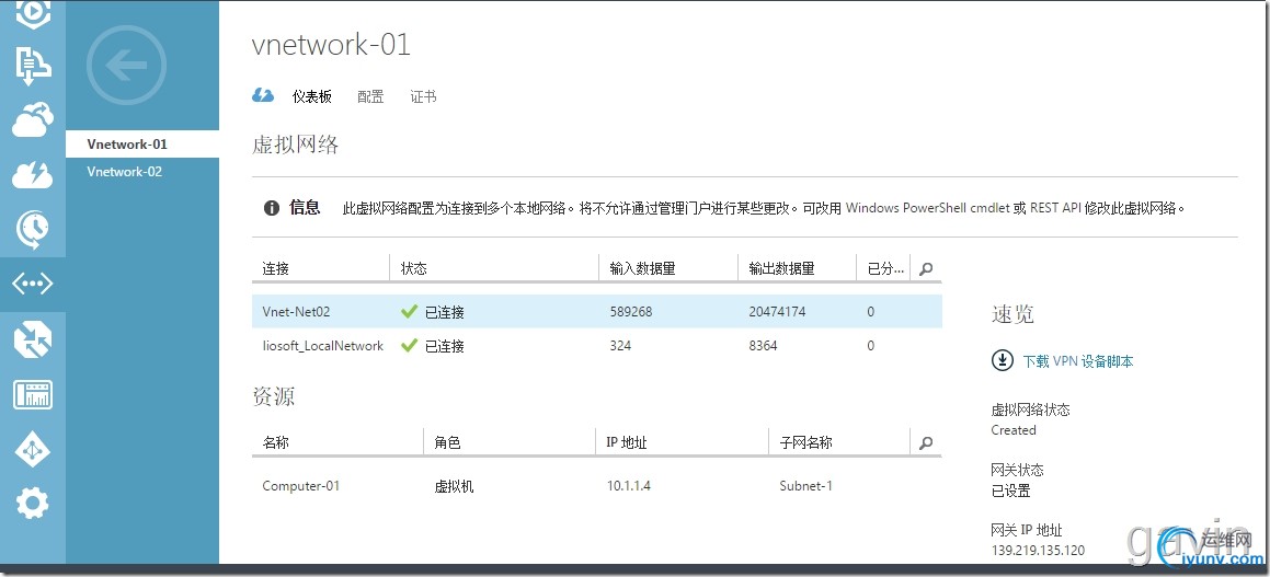

  接着我们查看azure port页面的服务状态,***连通了
  然后azure_vnetwork有两个定义配置信息。因为我们这个是多站点的,所以跟一个的界面稍微有点差别

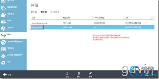

  我们发现vetwork02到本地网络之间是不通的:
  原因是因为,vnetwork02的***链接的本地网络是vnetwork01的本地网络。
  我们需要给在vnetwork01的本地网络添加iiosoft_localnetork的地址段10.1.1.0/24
  我们编辑vnetwork02的的本地网络配置,然后添加iiosoft_local的地址段:10.1.1.0/24,保存
  保存后的状态。

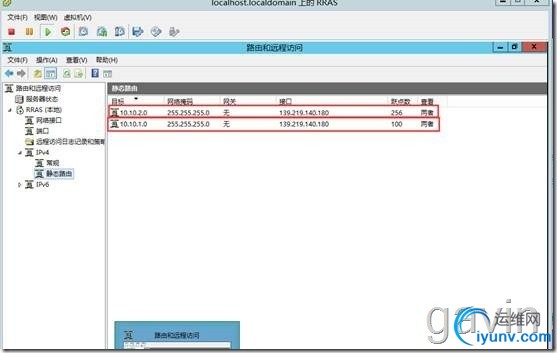

DSC00056.jpg 加上之后,我们还需要在iiosoft_local的RRAS服务器上添加vnetwork02的地址段:

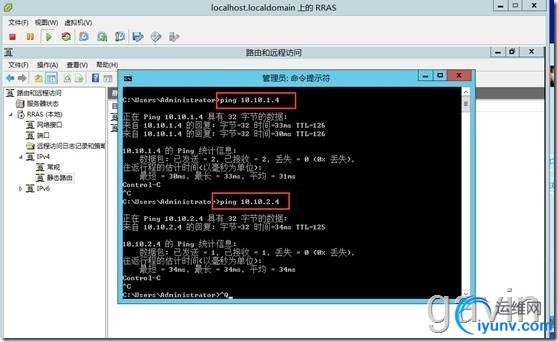

  打开路由和远程访问,编辑ipv4---静态路由,添加静态路由---10.10.2.0/24,其他信息默认,然然后保存即可。
  添加后的效果:
  解析来我们再次次测试

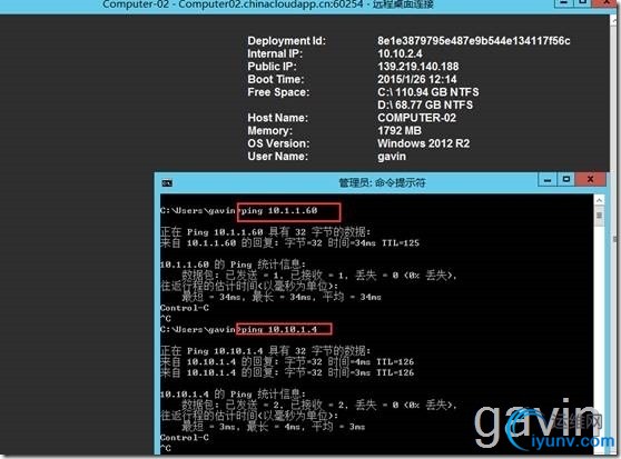

  我们首先从iiosoft_local本地进行测试:
  我们从vnetwork01上进行测试:
  最后我们在vnetwork02上进行测试:

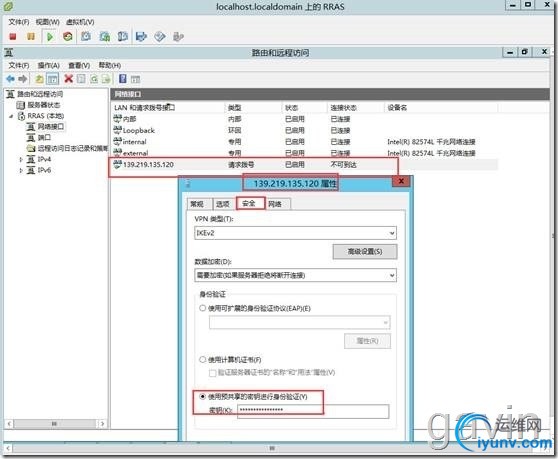

  原因是因为我们需要修改一下RRAS的共享秘钥:
  因为Network-01同时连接了2个隧道,下载脚本的时候,预共享密钥是Vnet-Vnet的)
  需要手动更改成Vnet到本地2012R2的密钥,才能连接成功。具体方法为:
  使用Powershell获取密钥:Get-AzureVNetGatewayKey -VNetName Vnetwork-01 -LocalNetworkSiteNameIiosoft_LocalNetwork Iiosoft_LocalNetwork | fl
  我们需要将该value的信息复制后来替换RRAS的共享秘钥:
  单击网络接口---外网ip----安全---使用预共享的秘钥进行身份验证
  修改共享秘钥:保存
  保存后,手动连接尝试:
