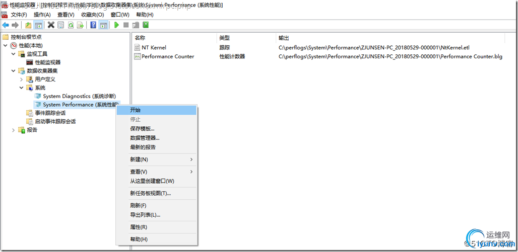

  首先我先利用Windows性能监视器采样收集一部分性能计数器的数据
  采样完毕后,我可以得到这样一个性能计数器文件

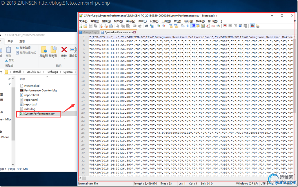

  接下来我将利用relog.exe程序来吧这个性能计数器文件转换成CSV文件
  接着我用“Notepad++”打开转换出来的这个文件SystemPerformance.csv,可以看到每一个数据值都是以逗号分割开的

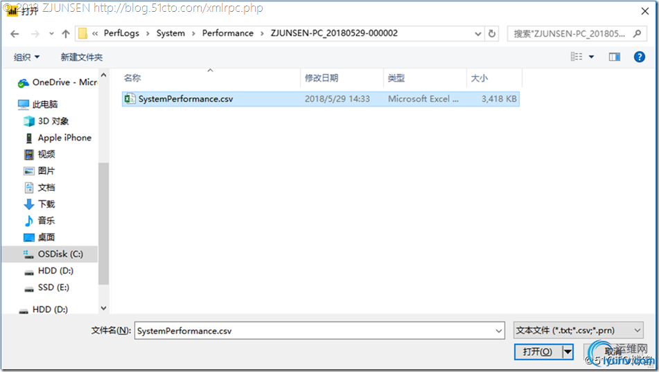

  接下来就是打开PowerBI,对这个SystemPerformance.tsv格式化数据进行导入
  后选择SystemPerformance.csv

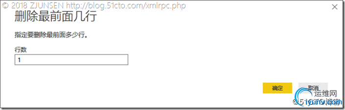

  接下来我把第一行删除掉
  输入1

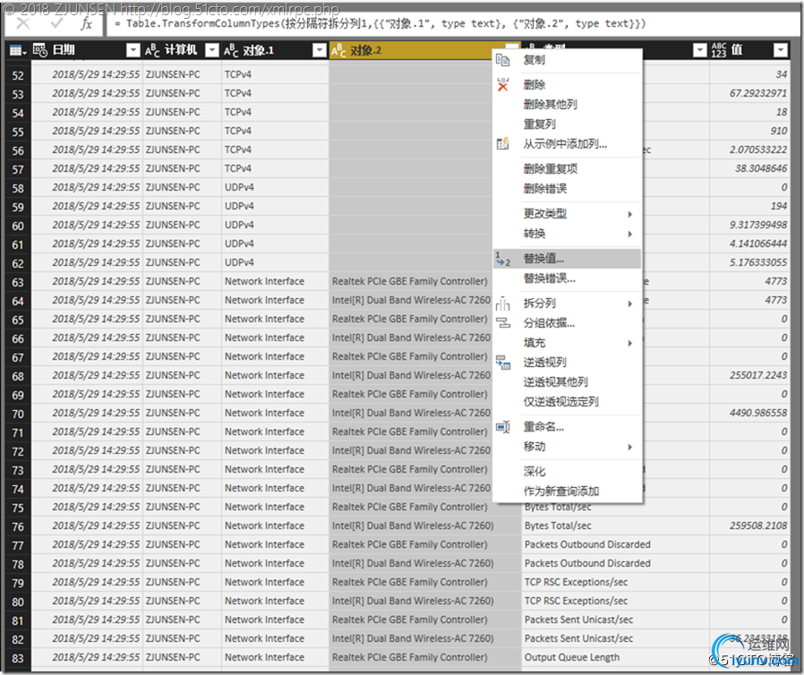

  接下来重命名每一列的标题

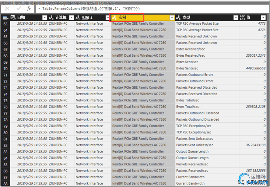

  接下来我再把对象这列再拆分一下,把括号里的内存拆分成一列成为实例
  输入(

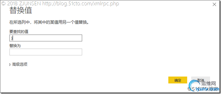

  接下来把新的这列)去掉,选择新的这列进行替换值
  输入),确定
  接下来把这列重名命为实例

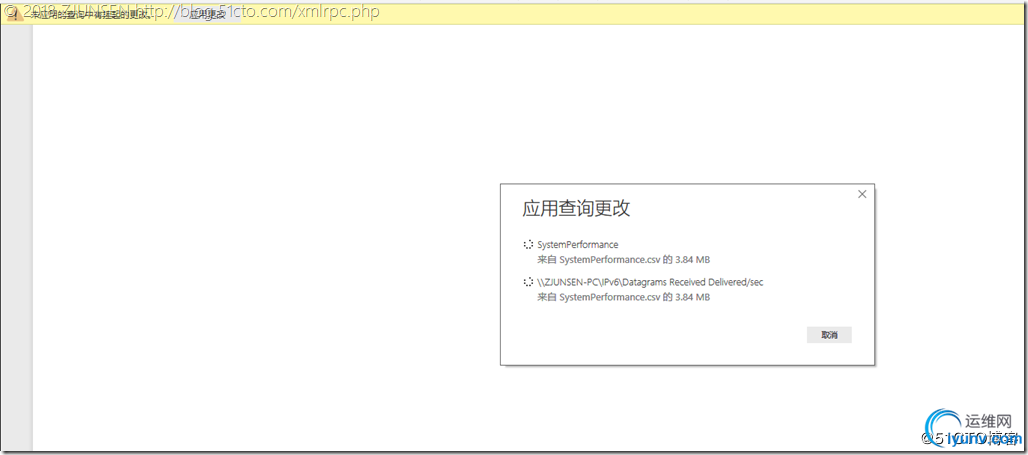

  接下来就可以关闭并应用
  等待加载完成

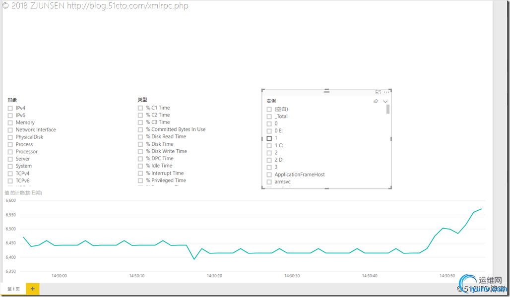

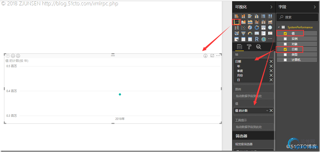

  接下来我创建一个折线图
  把日期从日期层次结构改成日期
  接下来添加一个切片器,把对象拖到字段
  按照同样的方法,再添加2个切片器把实例和类型分别作为字段
  如果需要实例具备多选而不是默认的单选,那么点击实例切片器进行格式设置
  同理把类型也设置成可以多选和全选,这样就可以选择你想的对象以及类型来查看数据了

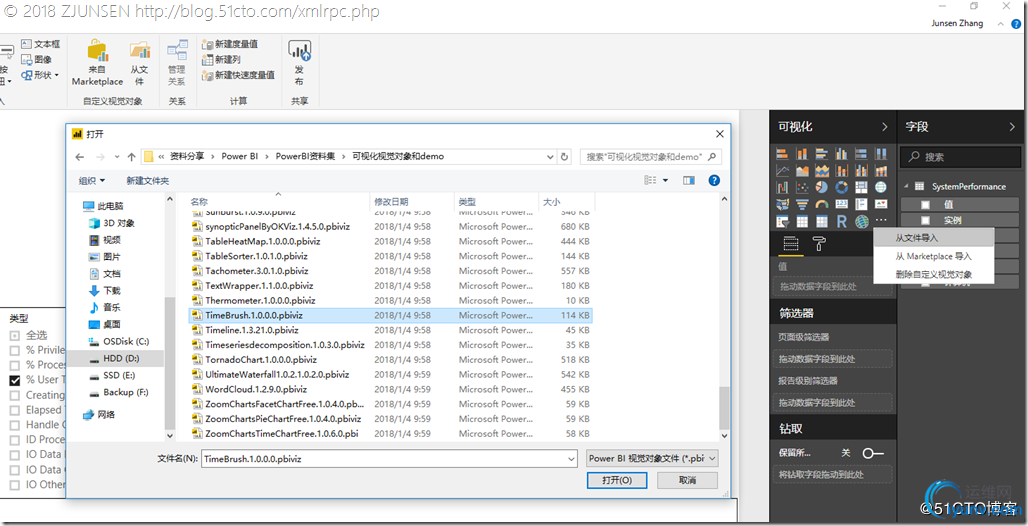

  接下来我导入一个可视化视图时间刷TimeBrush,时间刷是用来自己选择放大缩小时间区间的可视化视图模型,类似有点象音频编辑软件,要对某一段进行和放大处理是一个道理
  添加这个新的可视化视图,并设置如下

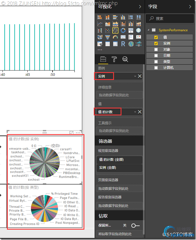

  接下来再把折线图里添加一个实例到折线图的图例中

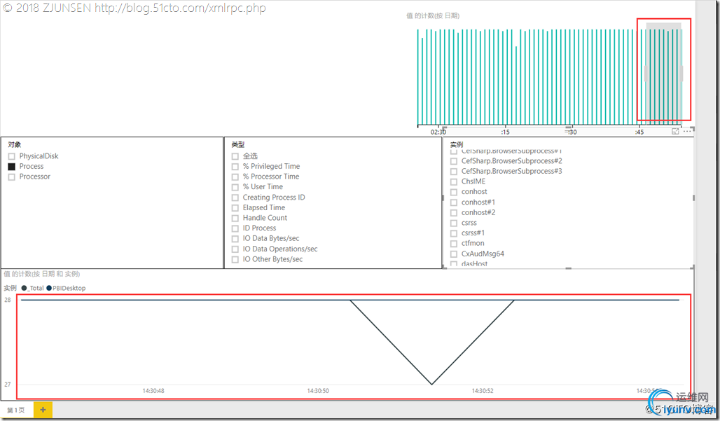

  这时我只是在时间刷里选择一段时间的区间,就可以在下面的折线图中看到这段区间时间段里放大的值走向

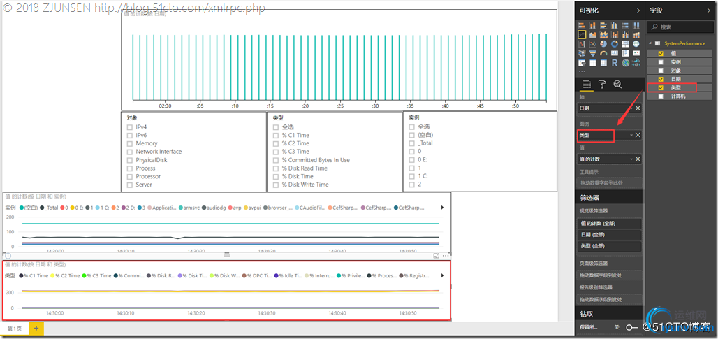

  接下来我再复制一个现有做好的折线图,把复制出来的这个折线图里的图例由实例换成类型
  最后再添加2个饼图分别是实例和类型的饼状图,可以分析占比
  OK,最后我再排版美化下
