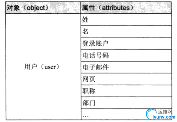

  对象和属性:AD内的资源是以对象的形式存在的,所以AD中有许多不同类型的对象,而对象又是通过属性来描述其特征,也就是说对象本身是一些属性的集合。

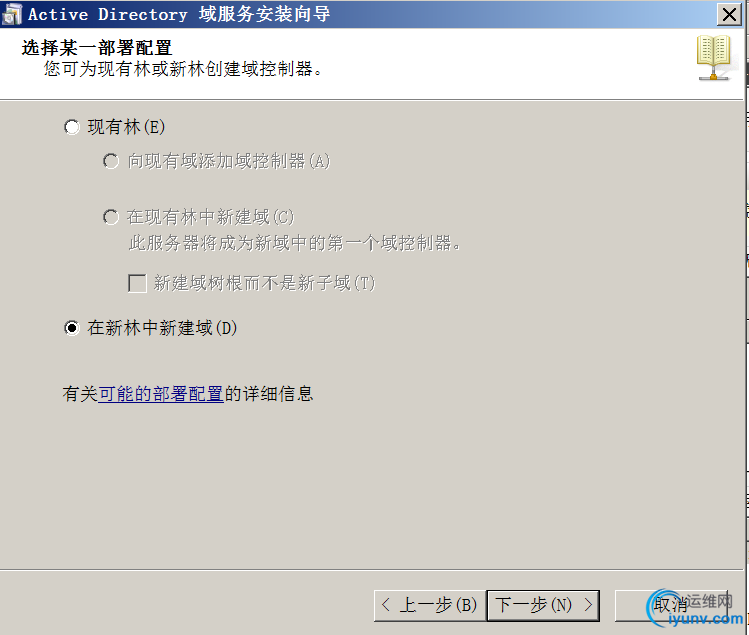

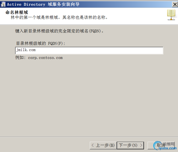

  Step5:选择在新林中创建域
  Step6:输入新建域的域名,也可以填入DNS已有域的域名。我这里填写DNS服务器中已有得到jmilk.com二级域
  Step7:安装向导会自动的要求设置一个NetBIOS格式的域名,为了一些旧版本的服务器能够通过NetBIOS来访问此资源。名字不区分大小写。
  Step8:选择 Windows Server 2008 R2的林功能级别

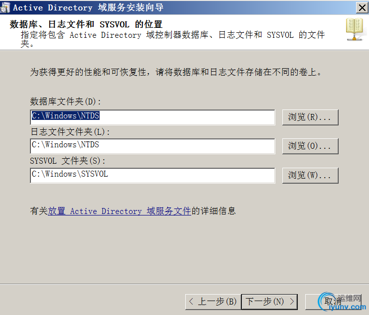

  Step10:选择存放AD数据库的路径

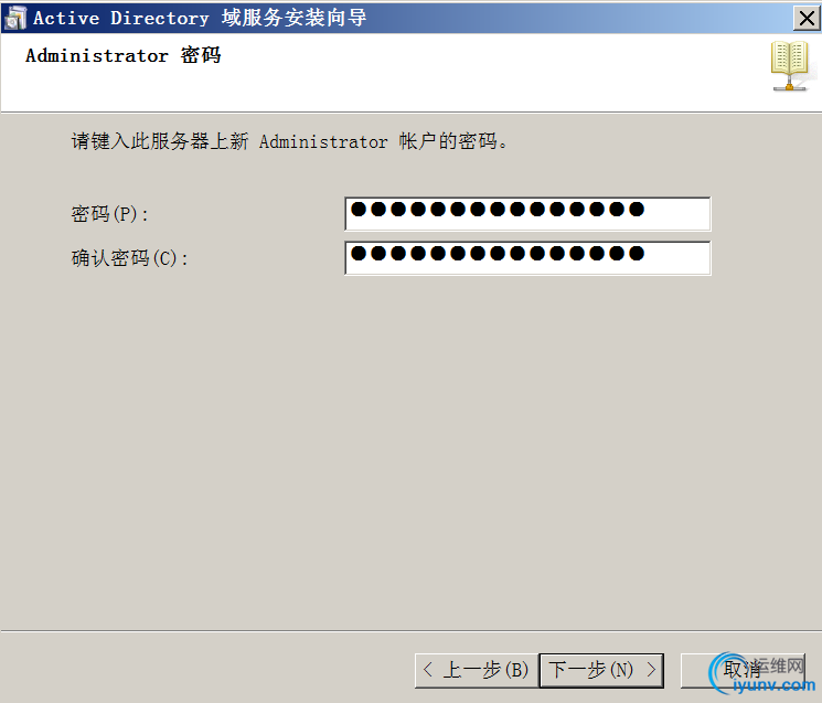

  Step11:设置一个目录服务还原密码(强密码),使用该密码可以进入安全模式,在该模式下可以对AD进行修复。
  Step12:下一步直到手动重启服务。至此ADDS域控制器安装完成。在完成域控制器的安装后,会自动的将该服务器的用户账号转移到AD数据库中。

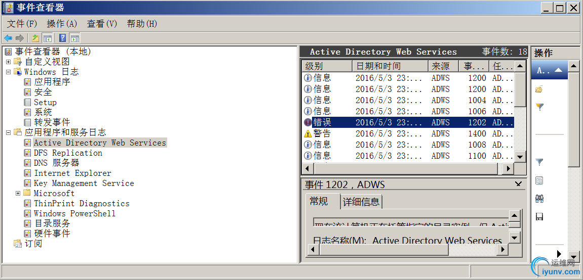

  这些管理工具能够为管理ADDS域带来极大的便利。
  例如:我们可以通过事件查看器工具来查看事件日志文件,以便检查任何跟ADDS有关的问题。

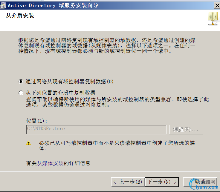

  注意:在安装额外的域控制器时,我们需要将AD数据库由现有的域控制器复制到新的域控制器中。Win08R2提供了两种复制AD数据库的方式。
  1. 通过网络直接复制,但是当AD数据库非常庞大的话需要很长的时间。
  2. 通过安装媒体,即通过U盘、DVD等方式来复制AD数据库。
  7). 完成额外域控制器的安装后重启电脑

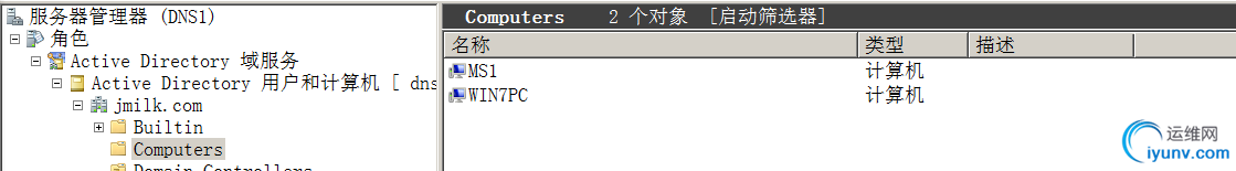

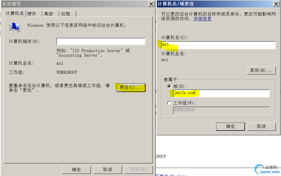

  Step1:先将服务器的hostname改为ms1,再将ms1加入jmilk.com域,加入域成功后ms1的hostname会自动的改为ms1.jmilk.com。在ms1.jmilk.com加入到域中后,ms1称之为成员服务器。
  需要输入jmilk.com域管理员的验证方式
  加入成功
  在域控制器dns1.jmilk.com中可以看见HOST MS1加入到了Computers

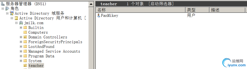

创建组织单位和用户账号
  创建:在AD目录中右击域名 –> 新建 –> 组织单位
  默认会勾选防止容器被意外删除,这样新建的组织单位就不能直接删除。
  删除:想要删除已经勾选了防止容器被意外删除的组织单位,需要先把勾选去掉。
  从管理工具打开AD计算机和用户 –> 点击查看 –> 选择高级功能 –> 右击你希望删除的组织单位名称 –> 选择属性 –> 点击对象标签页 –> 将勾选去掉
  之后就可以正常的删除组织单位。

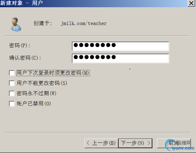

  新建一个账户
  域账户只能在组织单位下创建。例如:在组织单位teather内新建一个域账户
  设定强密码
  完成创建

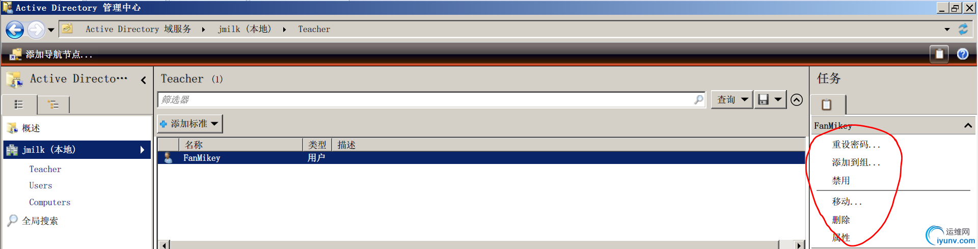

  管理账户
  一般的域账户管理工作能够实现例如:重设密码、移动账户、删除账户、更改登录名称等等。
  •   禁用或启用账户:账户被禁用后将无法登陆。被禁用的账户会有一个向下的将头标记
  •   移动账户:可以将账户转移到同一个域内的其他组织单位或容器中。
  •   重命名:可以在域账户名称上右击,属性。在域账户的名称改变后,其权限、权利、组关系都不会发生改变。
  •   删除账户:如果这个账户再也用比不上的话可以将去删除

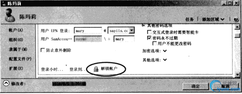

  •   解除被锁定的用户:我们可以通过账户策略来设定当用户输入密码错误次数到多少次时,将账户锁定。系统管理员可以使用下面的方法来解锁域账户。
