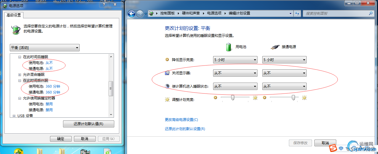

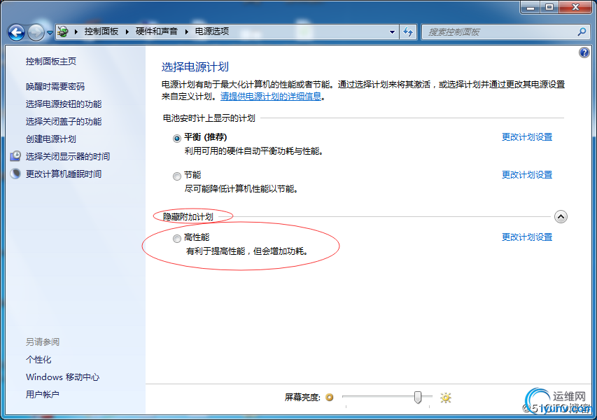

  研究这个问题是源于我买一块固态硬盘重装过win7系统,之前机械硬盘把电源选项的关闭显示器和是计算机进入睡眠模式都选择“从不"了,电脑不会进入睡眠状态。我在家或者外地都可以远程我公司电脑。但是发现新装了固态硬盘的电脑设置了这个电源选项之后,依然会"睡眠"(其实后来查阅知道,不是睡眠,是休眠),导致我在家里突然发现不能远程公司电脑了,是因为电源选项高级这里,休眠默认360分钟后进入休眠。(当然如果采取高性能模式的话,休眠默认是从不的)

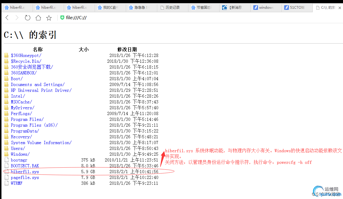

  休眠:将机器的内存拷贝到硬盘去,形成一个休眠文件(可以通过浏览器输入file:///C:// 查看,名称为hiberfil.sys,占用空间大小和内存大小有关,我和我同事的电脑为8G物理内存,该文件都是5.9G),之后关闭所有硬件电源,包括关闭内存电源,此时,程序、网络什么的都不工作了的。下次你恢复开机前的状态,需要按电源按钮(开机会有画面正在恢复windows系统),之后内存读取硬盘里面的休眠文件恢复之前的开机状态的程序啥的。

  图1休眠文件
  图2查看windows机器休眠时间设置
  3.高性能模式默认休眠是从不

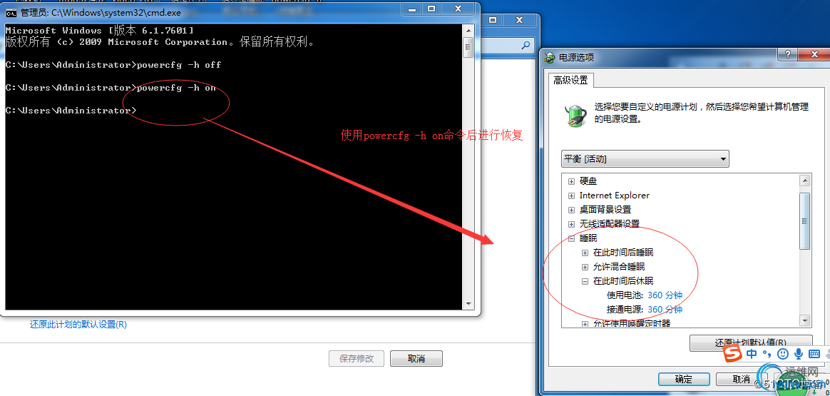

  4.可以用命令powercfg -h off关闭机器休眠,但使用这个命令后 休眠菜单都没了
  5.使用powercfg -h on命令后进行恢复休眠
  6.建议不要使用命令powercfg -h on/off,直接把休眠时间改为0实现从不休眠,这样不丢失菜单。
  7.powercfg -h off命令后,hiberfil.sys 系统休眠文件消失(另外hiberfil.sys 系统休眠文件、pagefile.sys 系统虚拟内存文件)
