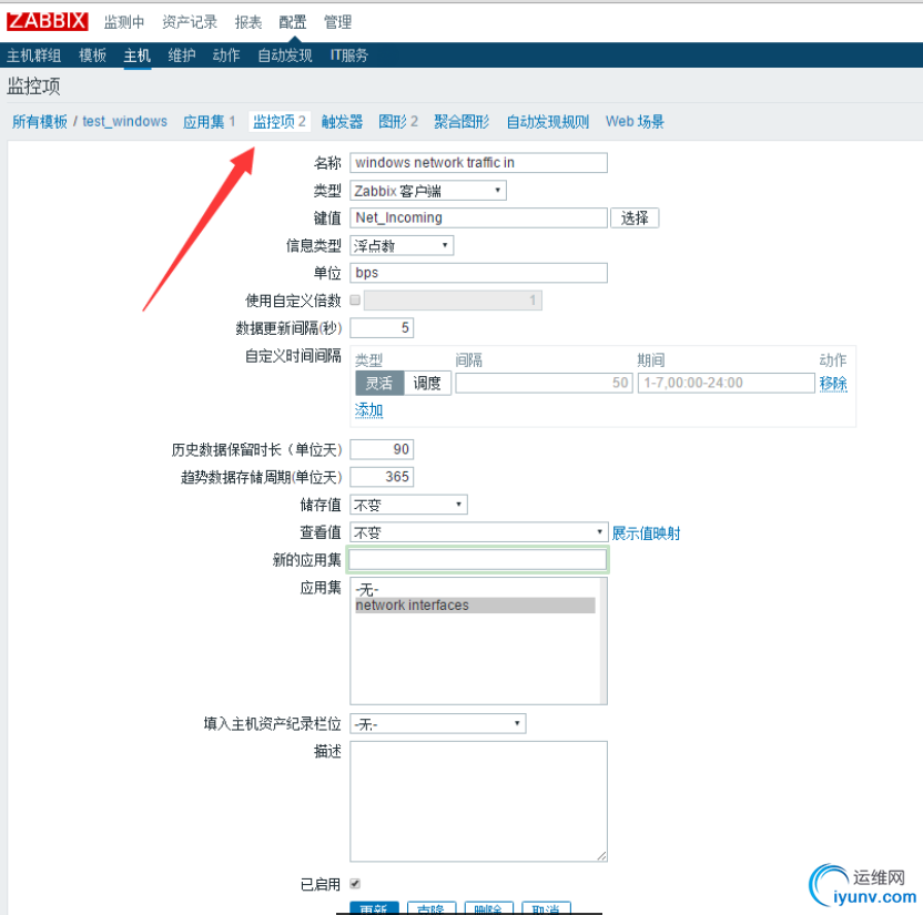

  1.创建模板
  2.在模板上创建监控项
  流入的流量监控项
  流出流量的监控项
