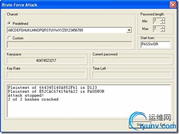

  选择文件,选择它,点击下一步导入hashes,你可以使用暴力破解,右键点选你想破解的账户的LM hases,暴力破解方法是穷举可能的密码密文和hash对比直到找出符合的为止,你可以自定义破解字符/最小/最大字符长度,因为LM会自动把所有字符转换成大写,所以你不必输入小写字母,而且最大长度是7位。
  在我们的测试场景中我们的密码是password123我们可以立即看到后半部分密码是“Plaintext of 664345140A852F61 is D123”在一台现代计算机中,一个LM密码破解最多不会超过三个小时。
  (5)成功破解LM密码hash

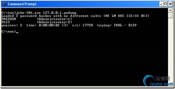

  cain对破解LM密码非常好用,不过对于破解NTLMv2密码非常慢,如果你不排斥使用命令行界面的话,那么这款John the Ripper工具是破解NTLMv2密文最快的工具了。
  你可以从这里下载John the Ripper
  http://www.openwall.com/john/
  当你提取了压缩文件时,你会发现一个可执行文件386.exe在目录里,jone可以进入几个不同的模式,不过你只要在命令行中使用默认模式,提供包含hash的文件给它作为参数
  (6)jone the ripper尝试破解一个密码
  破解完成后,jone the ripper会显示cracked passwords并且把结果储存在john.pot文件中,一般我们使用默认模式就可以了,不过我们也可以选择以下几种模式:
