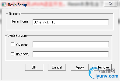

  启动步骤:
  1、打开Resin安装文件夹,在根目录下找到stepup.exe,双击启动,第一行中填入你的resin安装路劲
  2、找到根目录下http.exe,双击启动

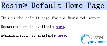

  3、输入http://localhost:8080,跳出resin默认文件页面,启动成功
配置后台管理
  在进入resin默认的页面后,你会发现两个连接选项,前者是Resin的帮助文档,后者是后台管理选项界面。

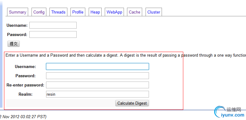

创建后台管理用户
  在后台管理界面中输入需要创建的用户名及密码,如下:

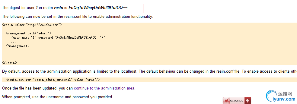

  2、记录下生生的md5数据码,数据码位于:
  3、修改resin.conf文件 ,需要注意的是,记得将第二行的true改为false
