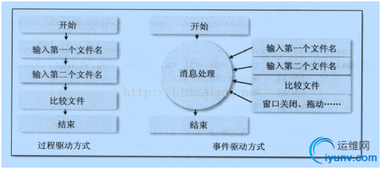

  这里以比较命令comp为例。DOS下,程序运行时先提示输入第一个文件名,然后是输入第二个文件名,程序比较后退出,同时把结果输出在屏幕上。假如有一个窗口版的comp程序,那么运行时会在屏幕上出现一个对话框,上面有两个文本框用来输入两个文件名,还会有个“比较”按钮,按下后开始比较文件,用户可以随时按下“关闭”按钮来退出程序。
  两种程序的运行会有相当大的不同,如下图所示,DOS程序必须按照顺序运行,当运行到输入第二个文件名时,用户不可能回到第一步修改第一个文件名,这时候用户也不能退出(除非用户强制用Ctrl+C,但这不是程序的本意);而在窗口程序中用户可以随意选择先输入哪个文件名,同时也可以对窗口进行各种操作,当用户做任何一个操作的时候,相当于发出了一个消息,这些消息没有任何顺序关系,程序中必须随时准备处理不同的消息。
  这就决定了窗口程序必定在结构上和DOS程序有很大的不同,窗口程序实现大部分功能的代码应该呆在同一个模块-----图中的“消息处理”模块中,这个模块可以随时应付所有类型的消息,只有这样才能随时响应用户的各种操作。
