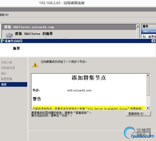

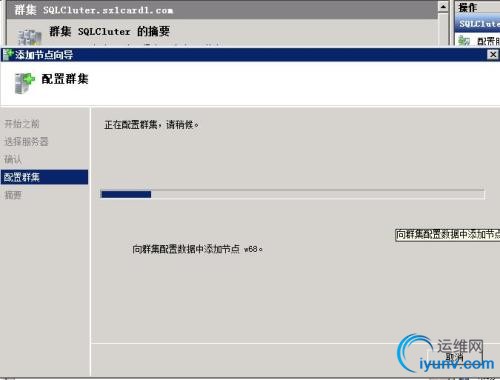

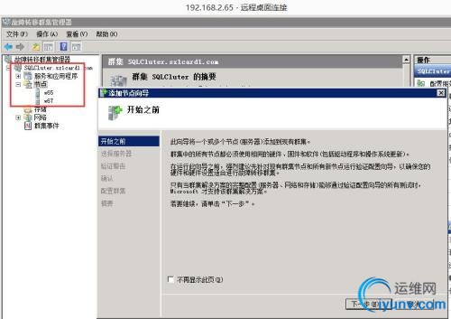

  2、w65服务器故障转移集群把w68服务器添加到集群中
  1)打开“故障转移集群管理器”--选择SQLCluter.sz1card1.com集群--点击节点,右键添加节点,进入向导。

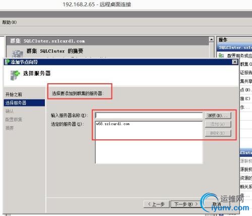

  2)选择要进入服务器添加到集群,填入“w68”服务器名称,并添加
  3)确认添加w68服务器到当前集群中去
  4)确认加入集群完成信息

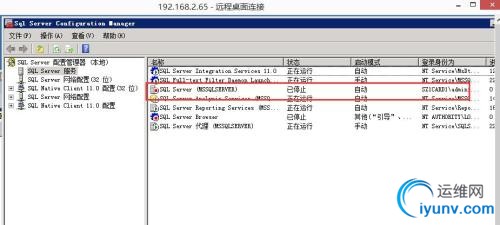

  1)在“开始”菜单中点击“所有程序”-“Microsoft SQL Server 2012”-“配置工具”,打开“SQL Server配置管理器”,点击“SQL Server服务”节点,在右边窗口中右击“SQL Server (MSSQLSERVER)”,在上下文菜单中选择“属性”。修改登录账号为sz1card1\administrator,并启用AlwaysOn组,需要重启SQL Server服务才能生效

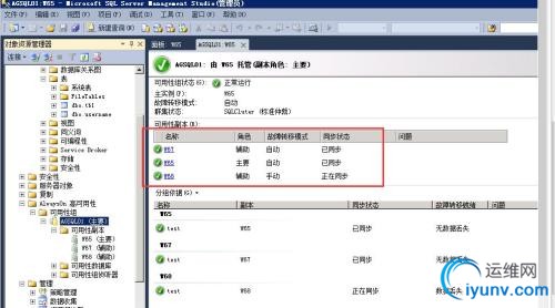

  4)验证,这时停止集群节点中w68禁用网卡,观察集群是否停止正常运行?alwayson可用性组正常?
  以上说明,当3个节点出现故障时,其中一个节点故障时不影响整个集群以及可用性组的可用性,即客户端访问数据

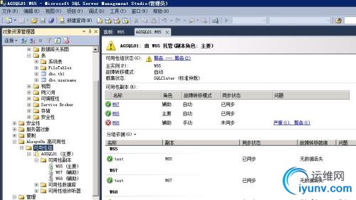

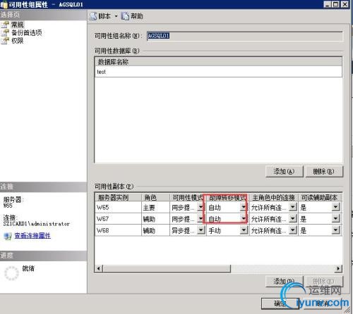

  5、部署SQL2012 AlwaysOn可用性组<一>上篇只测试故障的手动切换,如果主副本出现故障时自动切换至辅助副本呢?在可用性副本中提供故障转移模式有自动和手动。
  1)修改故障转移模式为自动。AlwaysOn高可用性组--可用性组AGSQL01,右键--属性,故障转移模式为自动,其他并确认
  2)查看可用性组AGSQL01,显示面板当前组的状态,这时如果主副本w65节点宕机或离线,会自动故障转移至w67,事实是这样子的吗?下面验证一下。

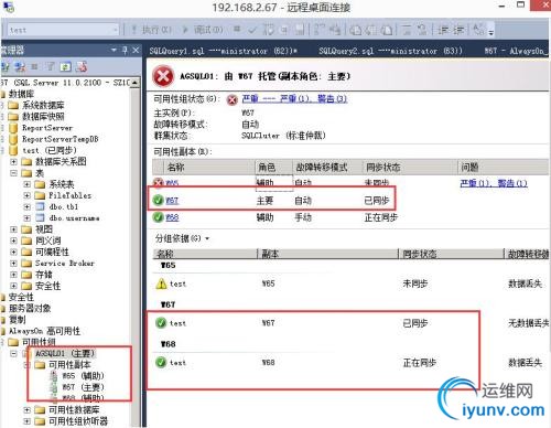

  3)验证故障自动转移,模拟w65节点故障(停止SQL server实例服务),自动转移至w67,并且观察w67节点可用性组AGSQL01是否自动提升为主副本。
  以上说明故障自动转移,注意当前为3个节点,如果这时再出现一个节点故障,整个集群将无法使用!!!!!

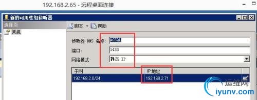

  1)w65主副本服务器,AlwaysOn可用性组--AGSQL01右键,点击”添加侦听器“,进入配置向导
  2)输入侦听器名称(AGSQL)和端口(1433,一般默认),ip为静态ip,点击”添加“,地址为192.168.2.71、24,确定并完成
  3)添加完之后AD域控制器/DNS(192.168.2.218),会在AD中自动生成相应的对象和DNS自动生成相应的DNS记录

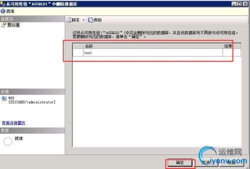

  2、再删除可用性数据库,w65在可用性组AGSQL01的树状列表中选择一个可用性数据库test库,右键单击它,然后在右键菜单中选择“从可用性组删除数据库”,单击“确定”按钮,完成删除。
