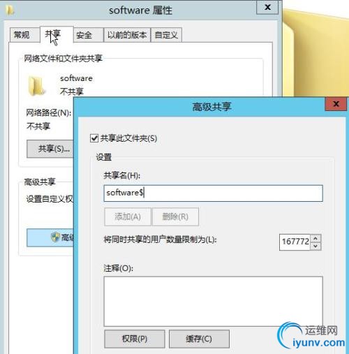

  STEP1.在域内任一主机上创建一个用于存放安装程序的文件夹。用户或计算机需要安装的软件源程序都放在此文件夹里。为简单起见,在DC的C盘新建文件夹。
  STEP2.将新建的文件夹设置为共享,并将共享权限和NTFS权限都设置为everyone可以读取。(通常将该共享设置为隐藏共享)。
  STEP3.将测试用的安装程序winrar.msi复制到其中。

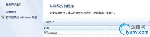

  STEP7:用位于配置了上述软件策略的OU内的某个账户,在win 7上登录,检查测试结果。(本例中使用的是名为stu2的账户)。要使用刚才发布的程序,用户可以从控制面板里寻找(如下图所示)。双击即可开始安装。
