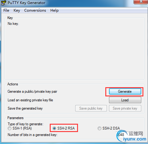

  •   在开始菜单找到TortoiseGit的安装目录,选择“PuTTYgen”,如下图:
  •   在弹出的对话框中,选择“generate”,用来生成密钥对,如下图:
  •   点击“generate”之后会开始读进度条,读条过程中,要不停地移动鼠标,读条结束出现下面的界面:
  点击“Save private key”,将私钥保存到本地计算机,复制“Public key”,注意滚动条,复制第一个字符到最后一个字符,不要落下。

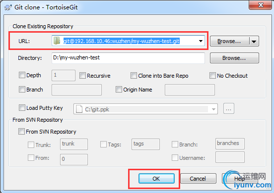

  •   创建之后,会生成该project的ssh url,在本地电脑的任意位置,使用右键菜单的“git clone”,弹出对话框,在URL粘贴一个“project”的ssh URL,点击OK,即可将远程仓库克隆到本地,如下图:

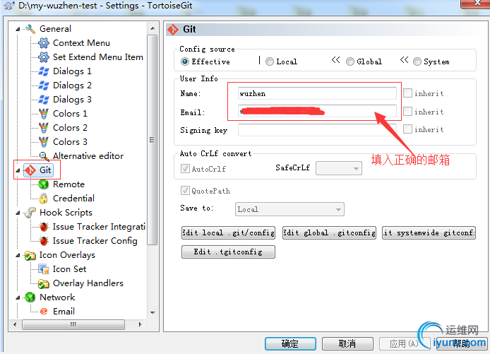

  •   克隆之后需要配置自己的用户名和邮箱地址,使用右键菜单“Tortoisegit-settings”,在弹出的对话框中,分别对“git”和“remote”进行设置,如下图:
  这样设置之后,从此project进行pull、push操作就不需要输入密码了。

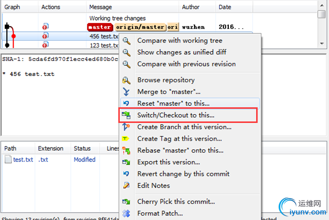

  7、版本回退
  返回到之前的某次commit:打开show log,选中想要回退的那次commit,点击右键,选择“reset master to this version”,在弹出的对话框中,选择回退的commit>

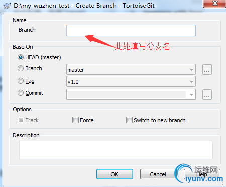

  •   创建分支:使用右键菜单“Tortoisegit-create branch”,填写分支名点击“OK”即可完成分支的创建,见下图:

  •   在某次commit处切换分支:使用右键菜单“Tortoisegit-showlog”,查看所有commit,在想要切换分支的commit处点击右键,选择“switch/checkout to this version”,见下图:
  当然,在这里也可以创建分支。
