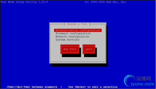

  3、使用图形化工具配置kerberos和samba
  这里主要是因为使用配置文件去更改,工作量大而且容易出错,所以选择图形界面进行配置,我会在后面把配置成功后的相关配置文件贴出来,这样如果需要使用配置文件也有正确的配置可以参考。
  在进入setup图形界面之前执行下面两条命令,以免图形界面乱码或者python代码执行出错:
LANG=en
export LC_ALL=C

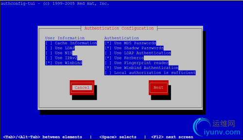

  在命令行界面输入setup进入图形化配置界面
  这里除了原来已经默认选中的Use MD5 Passwords和Use Shadow Passwords之外,需要把Use Winbind、Use Kerberos以及Use Winbind Authentication这三个选项勾选上。

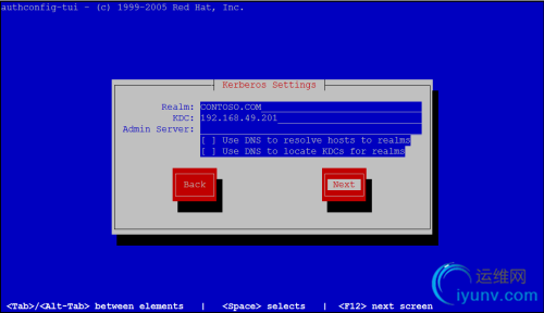

  配置Kerberos,需要把Admin Server删掉,然后其他的按照真实情况填写。这里,Realm是你的域名,比如我的windows AD域名为contoso.com,注意:域名一定要大写!KDC为域控制器的IP地址,这里是192.168.49.201,下面两项关于DNS的都不选。
  Winbind的配置,Domain为域名的第一个“.”左侧的部分,如这里是CONTOSO,注意只要是域名的部分都需要大写。Domain Controllers依然是域控制器的IP地址,ADS Realm是域名,Template Shell为给AD用户设置使用的shell。

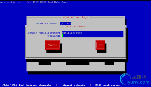

  这里保存配置,选择Yes,其实这里只要保存了之后,配置文件就已经将更改写入了。
  这里需要输入Windows AD中的管理员密码,有点类似将Windows加入AD中的步骤,如果配置都正常的话,这里就会显示Joined CONTOSO.

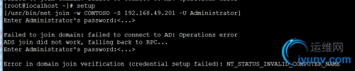

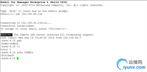

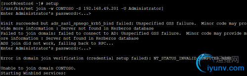

  上面是我在使用setup图形界面添加到Windows AD时遇到的问题,很多方法我都去尝试了,由于错误信息并不充分,所以很多也没有找到相对应的原因。所幸在新浪博客看到一篇文章,里面有很多测试解决的方法,按照上面的方法最终配置成功,文章见于:http://blog.sina.com.cn/s/blog_596dc5a30100bzwy.html

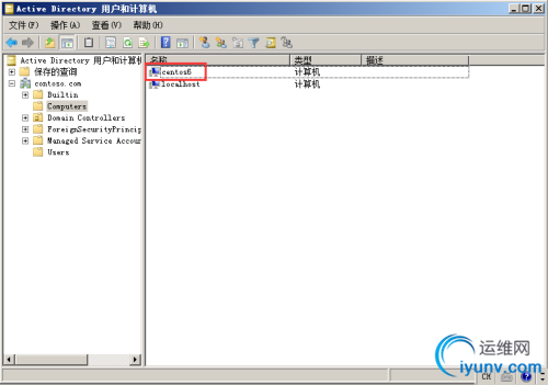

  8)到Windows AD中查看
  已经在AD上的用户和计算机管理工具中找到新添加的centos6了。
