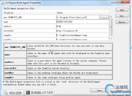

  1.     本机安装 TeamCity,一直“Next”,直到完成,此时会出现如下图所示 Agent 配置属性框,根据说明配置:

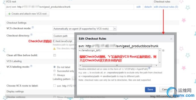

  2.     版本控制设置,首先要创建VCS Root
  注:TeamCity可以CheckOut该路径下的所有文件,如果只是希望CheckOut部分指定文件夹,如下图添加规则:

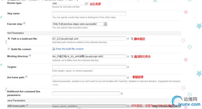

  3.     设置编译脚本类型,本工程使用的Ant脚本。
